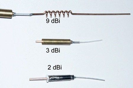

Könnte man wie im bild der 9 dBi antenne noch etwas dazu löten??

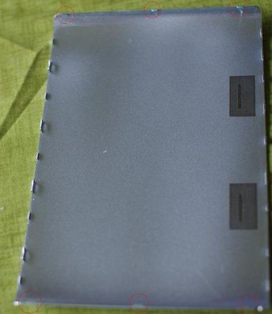

ich scheitere jedoch schon beim Öffnen des Gerätes. Oben und unten habe ich das Klicksystem überwunden, an den Seiten gibt es scheinbar jedoch noch einige "Sperren" , ist dass das, was bei Dir abgebrochen ist?
Ich habe mal ein Foto angehängt, auf dem die Rastnasen zu sehen sind.
Man fängt am besten an der schmalen Seite an.
