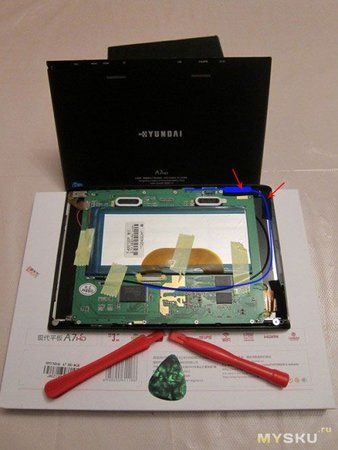

So ich hab Euch noch das Foto angehängt und aufgemalt, wie die Antenne nun verlaufen sollte.
Die Roten Pfeile sollen Die Klebebänder markieren und die Blaue Linie ist die neu Verlegt Antenne.
Hätten Die das bei der Produktion gleich so gemacht, wäre diese Fummelei nicht notwendig.

Hallo ravener,
danke für den Tipp, ich scheitere jedoch schon beim Öffnen des Gerätes. Oben und unten habe ich das Klicksystem überwunden, an den Seiten gibt es scheinbar jedoch noch einige "Sperren" , ist dass das, was bei Dir abgebrochen ist?
Gruss, Marcel

Danke für den Link! 24 Super Bilder des Innenlebens und man sieht auch genau wie die Antenne eingebaut werden muß. Sehr interessante Aufnahmen.
Es sind sind auch unbestückte Positionen zu sehen, neben der Kamera und neben dem Mikro. Was da wohl noch hin sollte?
Gruß Micha
und wenn man die antenne, das untere Teil nicht am Mainboard fetklebt, sondern am Gehäuse entlang führt? Da wird es doch dann vom Mainboard nicht abgeschirmt...
Das Kabel ist abgeschirmt. Da ist es egal, wo es liegt!
