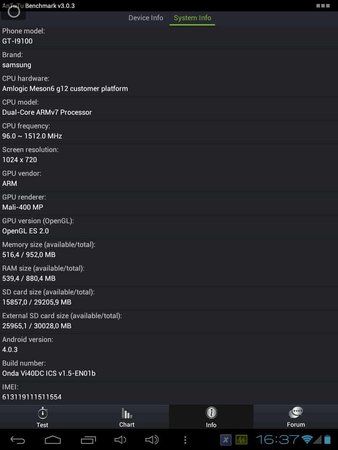

Hallo Cru_N_cher,
Ich habe eine Reihe von Benches (Tablet OndaVi40 mit Amlogic 8726-M6) noch auf Stand ICS 4.0.3 gemacht. Hatte bis jetzt noch keine Zeit ein Backup zu machen, um dann JB 4.1.1 aufzuspielen. Sobald das durch ist mach ich die auch für JellyBean.
Nenamark2 v2.4 = 52.1 fps
Benchmark & Tuning = 6622
Basemark GUI = onscreen 41.9 (1024x768) / offscreen 30.7 (1280x720)
GLBenchmark 2.1 Egypt Classic offscreen (1080p) = 23 fps (2558)
GLBenchmark 2.1 Egypt HD offscreen (1080p) = 9 fps (1021)
RD 3D Benchmark result = 3516 / 44 fps
--> Beim überwiegenden Teil der Test's hat der RK3066 die Nase vorn, da die Quad-Core Mali400 trotz niedrigerem Takt öfters die Dual-Core Mali400 aussticht...
AnTuTu 3.0.3 :
PS: Bei den Info's steht Samsung GT-I9100 aka SGSII. Ist eine modifizierte ROM, auch mit geänderter build.prop.

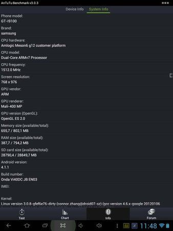

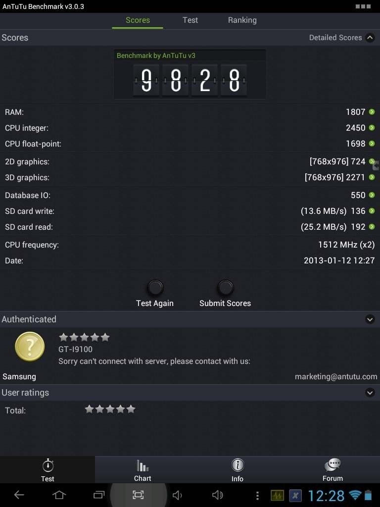

@Cru_N_cher
Nun hatte ich endlich Zeit, JB 4.1.1 auf mein Onda zu spielen. Ich habe die gleiche Benches wie zuletzt wiederholt, um nen Unterschied zu ICS 4.0.3 festzustellen.
1. Eindruck: es füllt sich deutlich flüssiger an im normalen Modus (sprich mit Standard 1200MHz Takt), auch im Energiesparmodus :biggrin:

Benchmarks:
AnTuTu 3.0.3 = 9828 --> -20,6%
Nenamark2 v2.4 = 45.3 fps --> -13,1%
Benchmark & Tuning = 6621 --> 0%
Basemark GUI = onscreen 36.4 (1024x768) --> -13,1%
Basemark GUI = offscreen 34.7 (1280x720) --> +13,0%
GLBenchmark 2.1 Egypt Classic offscreen (1080p) = 32 fps --> +39,1% (3652 --> +42,8%)
GLBenchmark 2.1 Egypt HD offscreen (1080p) = 11 fps --> +22,2% (1189 --> +16,5%)
RD 3D Benchmark result = 3796 --> +8,0% / 44 fps --> +9,1%
