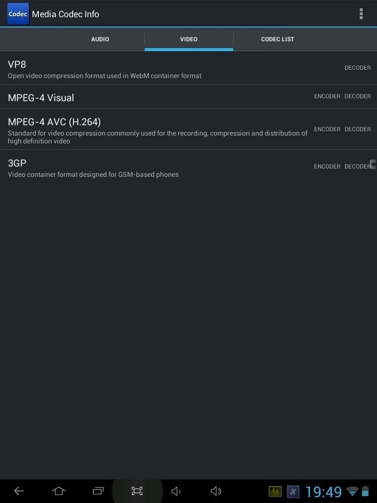

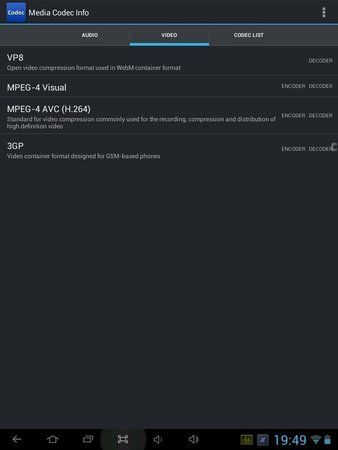

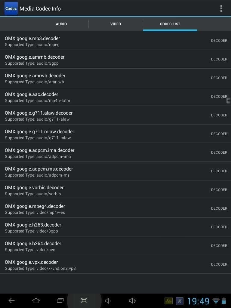

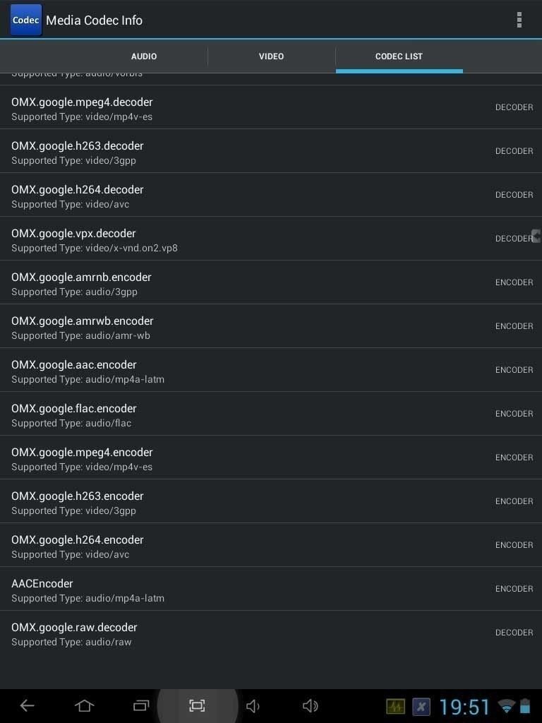

Anbei mal die Bilder von dieser Media Codec Info App. Habe deutlich sichbar weniger Codecs als dein I.onik Tablet.
Hardware Beschleunigung müßte schon vorhanden sein. Anbei auch die ScreenShots direkt von Onda (mit Google Translate übersetzt).

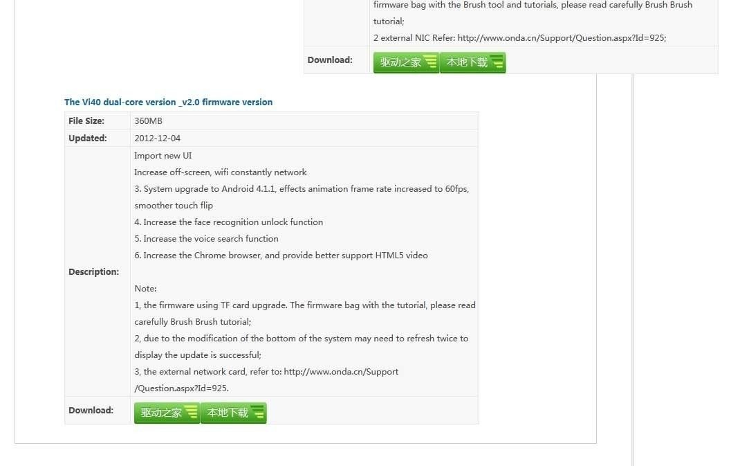

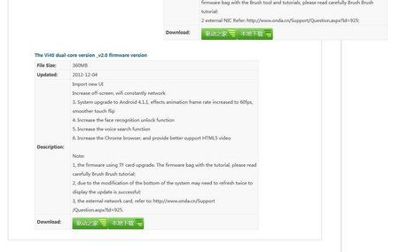

Die V2.0 (JB4.1.1) ist offiziell released. Ich hab ein CustomRom basierend auf der ROM von Onda geladen.

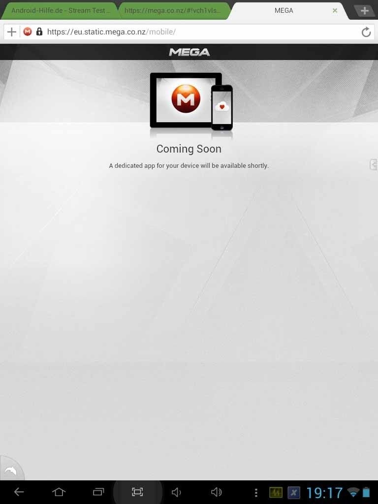

@Cru_N_cher
hier der Screenshot zu meiner PN.
