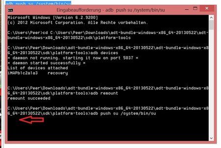

wielange hat es bei euch gedauert bis die einzelnen befehle ausgeführt wurden?
treiber sind bei mir alle richtig installiert und werden erkannt. jedoch wenn ich die befehle adb shell, ubiattach -m 1, busybox mount -tubifs /dev/ubi0_0 /system ausführen will passiert manchmal was und manchmal nichts. spätestens bei der root.bat passiert nichts mehr -.-
hasst du zwischen den einzelnen optionen der befehle die leerzeichen drin?? musste auch rumprobieren bis alles ging...
jap, habe ich :glare:
habe es auch unter win7 pro u. 8 pro probiert aber immer das gleiche problem
nimm mal die englishe lass sie dir von google übersetzen,und die befehle darin musst du probieren welche da zusammen gehören und welche nicht,bei mir hatt es auf anhieb geklappt....
was soll ich mir übersetzen lassen?
die englische anleitung wie du den tp7 rooten kannst...das ist doch dein problem,oder nicht??
apropos.dein link http://www.android-nerds.de/ geht nicht,wieso hasst du ihn da drinn wenn er Forbidden ist...??
ZUGRIFF NICHT ERLAUBT
nein, mein problem ist einfach, das wenn ich die befehle eingebe nichts passiert

zum einen schlage ich dir vor den ordner DIREKT zbsp "C:\TP" anzulegen nicht so tief verwurzelt,dann wenn es noch nicht funst überprüf mal ob die treiber up to date sind,
wenn nach der eingabe nichts funst kann es sein das mit dem tap nicht kommuniziert werden kann,will sagen dein befehle gehen ins lehre,aber ich denke mal es liegt an der "tiefen" verwurzelung...
hab das mit dem ordner geändert. treiber sind vom 27.08.12 und der gleiche Mist in grün.... gibt es eine lösung wenn die befehle ins leere gehen?
ich kann es mir nur so erklähren das du keine verbindung hasst zum tablett,wobei bei manchen befehlen kommt auch keine rückmeldung,nur welche das waren weis ich nicht mehr,ich habe mir die englische anleitung,ins deutsche gegoggelt (übersetzt) und nach der gearbeitet,wenn es eine errormeldung gab habe ich geschaut ob ein zeichen(leerzeichen) fehlte oder eines zuviel war,und schwups war alles gerootet,habe weiter oben schonmal was zu dem thema geschrieben gehabt,das man nochwas nach-insten muss um das es richtig gerootet ist,aja habe einmal den originalen text und drunter die übersetzung,nach der ich gehandelt habe reingepostet...ist alles super erklärt,bin übrigens auch ein nupi in sachen rooten bei tablets...
