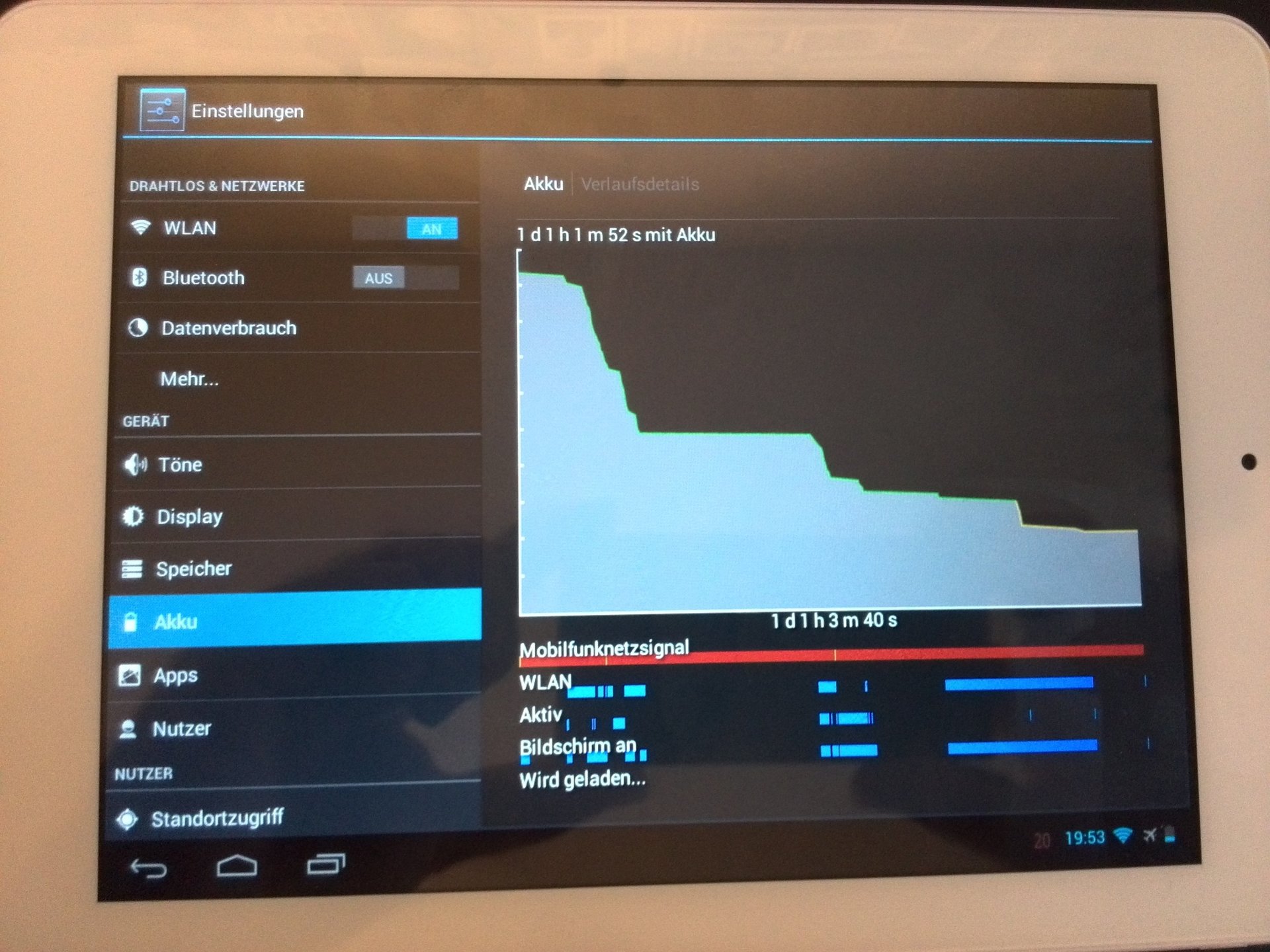

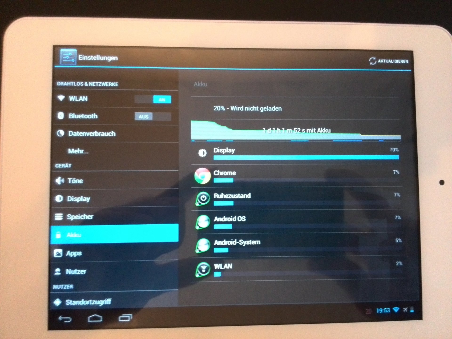

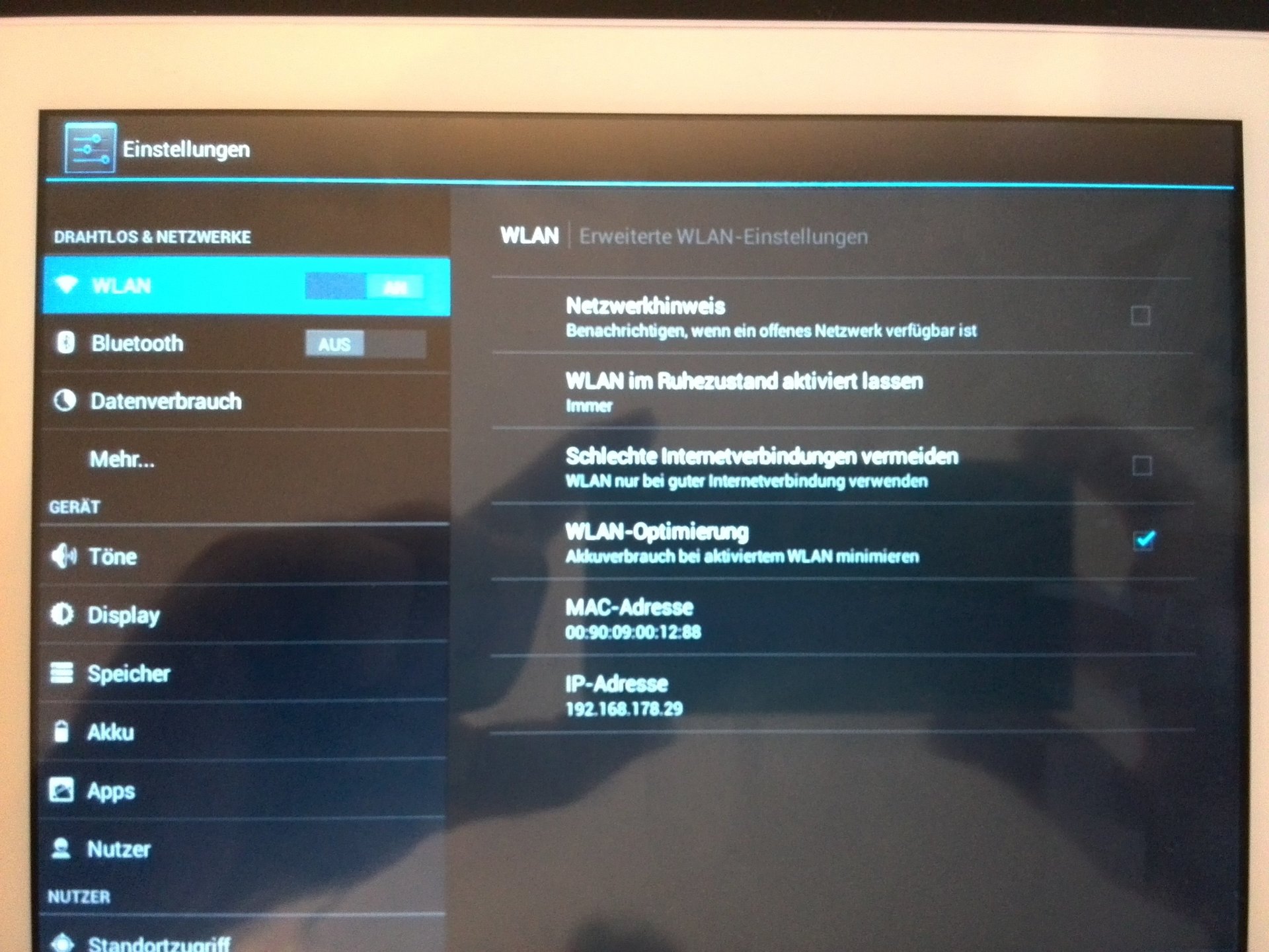

Also bei mir läuft Wlan einwandfrei mit 4.2.2 , keine Abbrüche oder Aussetzer in Verbindung mit einer Fritzbox 7390 und fester IP Vergabe , habe im Tablet folgende Einstellungen vorgenommen ,siehe Screenshot.
Ebenfalls hält der Akku sehr lange bei halber Display Helligkeit
Mit No-frills CPU Controll aus dem Playstore lässt sich der Takt ganz einfach wieder auf 1,2Ghz stellen.
Bis auf das Anfängliche Bootfreeze Problem das ich auch hatte , läuft es jetzt und keine Probleme mehr. Bin mehr als Zufrieden mit dem Teil für den Preis
