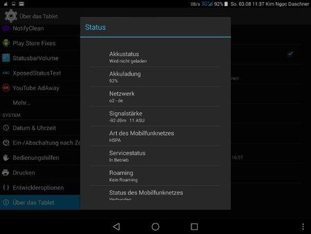

Was passt denn nicht an 3G ? Von LTE war doch auch in der Artikelbeschreibung keine Rede. Ich habe auch "nur" 3G, aber das reicht doch vollkommen (HSPA). Ich kann damit recht schnell draußen surfen. Siehe Screenshots.
