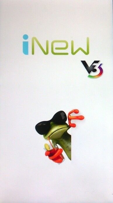

moin,
wer's mag, neues bootlogo & bootanimation in einer via cwm flashbaren ZIP. Logo ist von mir, bootani von Google aus dem neuen Android L Preview. Viel vergnügen.
LG
