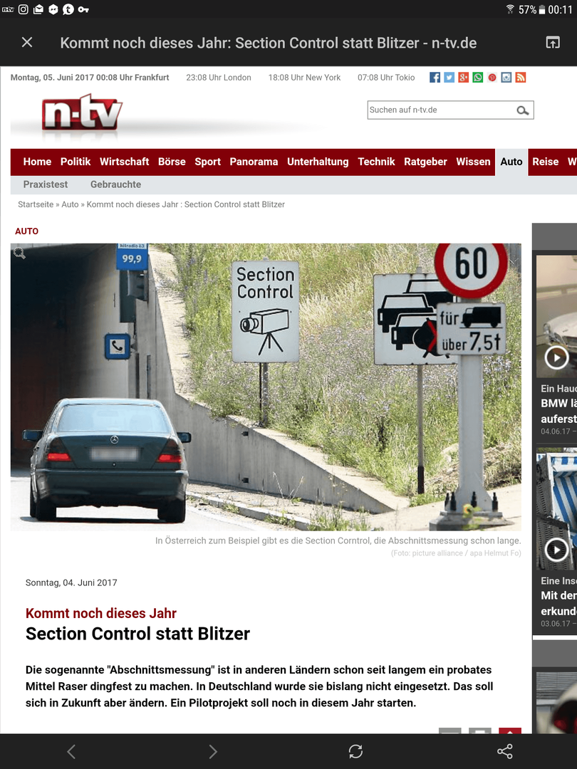

2. Lasse ich mir einen Artikel in Webansicht (intern) anzeigen, habe ich unten eine (eher störende) Leiste. Dort befinden sich zwei Pfeiltasten. Wozu sind die? Bei mir immer ausgegraut ohne Funktion.

2. Die Pfeiltasten in der unteren Leiste sollten eigentlich zum nächsten Artikel bzw. zum nächsten Bild führen.
@cramu zu 1) Ok, könnte dann wohl auch die Erklärung sein, wieso die Wischfunktion manchmal nicht funktioniert.
2. Ja, so sieht es aus. Funktioniert aber leider nicht. Immer inaktiv.

Bei mir sind die Buttons auch grau, habs gerade mal in der internen Browseransicht probiert.
Du kannst die Leiste aber per Doppel-Tip ausblenden. Leider funktioniert dies nicht dauerhaft.
