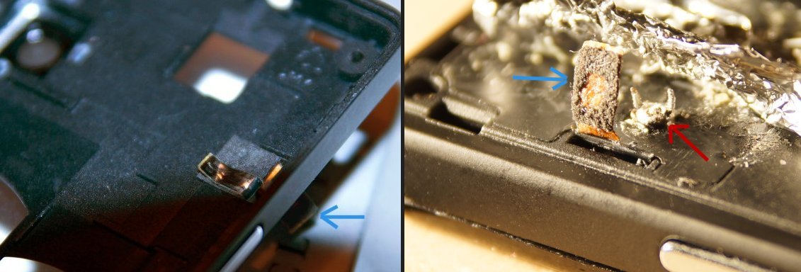

Ich habe von Sernad neue GPS-Antennen erhalten (die von Iocean direkt sind noch auf dem Weg). Ich habe auch gleich eine eingebaut und der GPS Empfang funktioniert damit.
Da der Antennenanschluss Original auch mit Masse verbunden ist was aber nicht sein soll habe ich die Umbauanleitung etwas abgeändert. Zum Umbaudeshalb die neue Anleitung "iocean X7 GPS replacement manual_new" benutzen.

Hi trouper,
in dem pdf schreibst du zwar "the ground pin must have no contact with the antenna" aber weiter unten wird der "rear sticker" in voller Breite durchgeführt.
So würde das immernoch Masse kurzschließen.
Oder soll "the ground pin must have no contact with the antenna" ein Hinweis sein den Masse-pin einfach abzuknipsen? Das wär ja wohl etwas radikal...
Wie ich hier* beschrieben habe muß die Lasche (rear sticker) in der Mitte durchgeschnitten werden und nur die richtige Hälfte darf nach unten.

Du kannst den rear sticker oder wie z.B. ich einfach etwas Isolierband auf den Massepin kleben.
Davon steht aber nichts in deinem pdf.
Hast du denn mal ohne und mit Isolierband verglichen?

@trouper
VIELEN DANK, die Antenne ist angekommen :thumbup:
Leider habe ich ein klein wenig Probleme die Einbauanleitung 100% korrekt zu verstehen, eventuell kann einer den ein oder anderen Satz bzw. die ein oder andere Info dazu geben, wäre toll :thumbsup:
MUSS DIE ALTE GPS ANTENNE ENTFERNT WERDEN ODER DIE NEUE DRÜBER KLEBEN?

Wahrscheinlich schon zu spät. Die alte Antenne muss entfernt werden. Sehr wichtig ist auch das der obere Pin vom Mainboard (Masse) keinen Kontakt mit der Antenne hat. Da sonst eine Verbindung Masse zu Signal besteht.
Hast du da ein Foto? Ich weiß nicht genau was gemeint ist :crying:
Die alte Antenne hatte ich entfernt.
Am 20.12. hatte ich das neue Manual hochgeladen. Auf Seite 1 im Manual das Bild unten rechts. Ich habe etwas Tesa über den GND-Pin geklebt.
