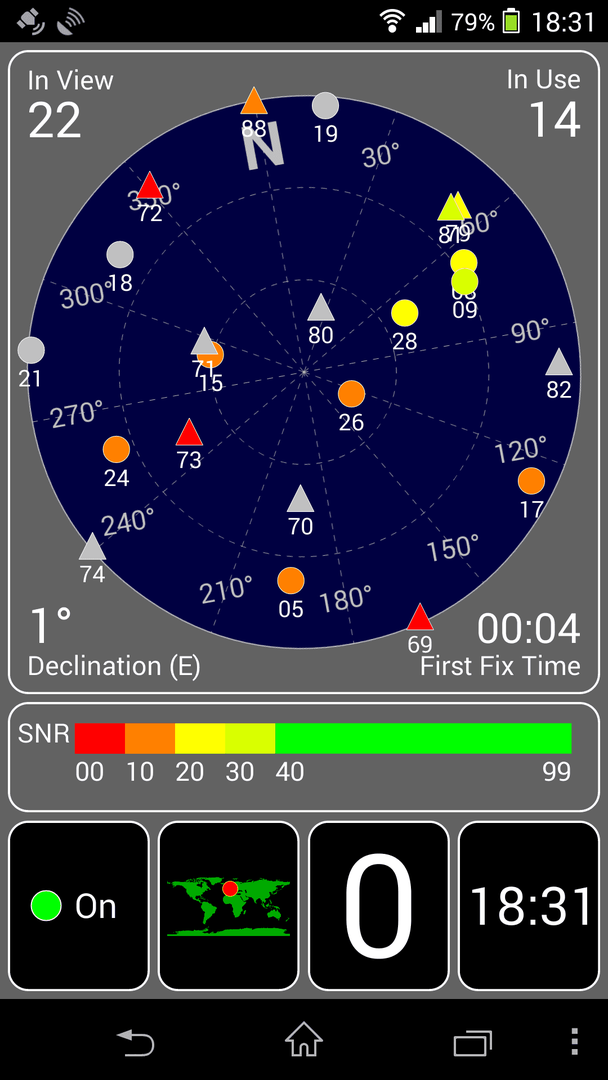

Kannst du mal einen Screenshot von GPS Test posten, auf dem die "First Fix Time" angezeigt wird? Ist auf der Radar-Ansicht zu finden.
Gerne auch einen innen/aussen Vergleich. :)
Ist das von drinnen oder draußen?
Hast du den Wechsel heute vorgenommen?
Innen, mitten im Raum, in der City (2. Etage von 5).
Das ist das Xperia ZL, das Iocean habe ich abgegeben.
Habe noch ein Moto G hier liegen, das erzielt sehr ähnliche Werte. Länger als 10s dauert der Fix innen nie, nach 20s sind minimum 10 Sats gefixt.
Draußen sinds immer unter 5sek.
Ist einfach Praktisch wenn man unterwegs ist und mal schnell bei Google Maps was nachgucken will und dann nicht noch aufs GPS warten muss. Man gewöhnt sich dran und dann ist alles andere einfach nur noch nervig.

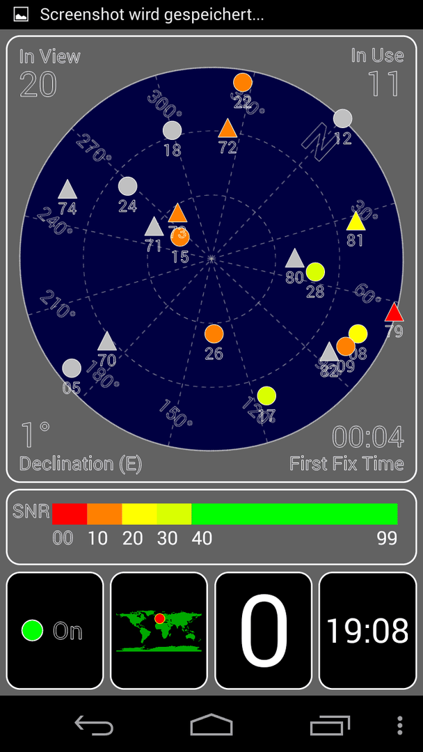

Gerade noch das Moto G getestet:
Ok vielleicht is es nicht so gut wie ein GPS basierendes Ortungsgerät der NSA aber im vergleich zu Vorher sind es Welten und der Fix draußen im Freien oder bei der Autonavigation dauert ebenfalls locker unter 10 Sekunden.
