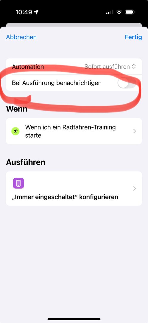

Gilt diese "Lösung" eigentlich immer noch, oder gibt es da schon was neueres/besseres?
Ich meine, dass es mittlerweile besser gelöst ist. Man kann bei jeder Automation hinterlegen, ob man bei Ausführung benachrichtigt werden will, oder nicht.

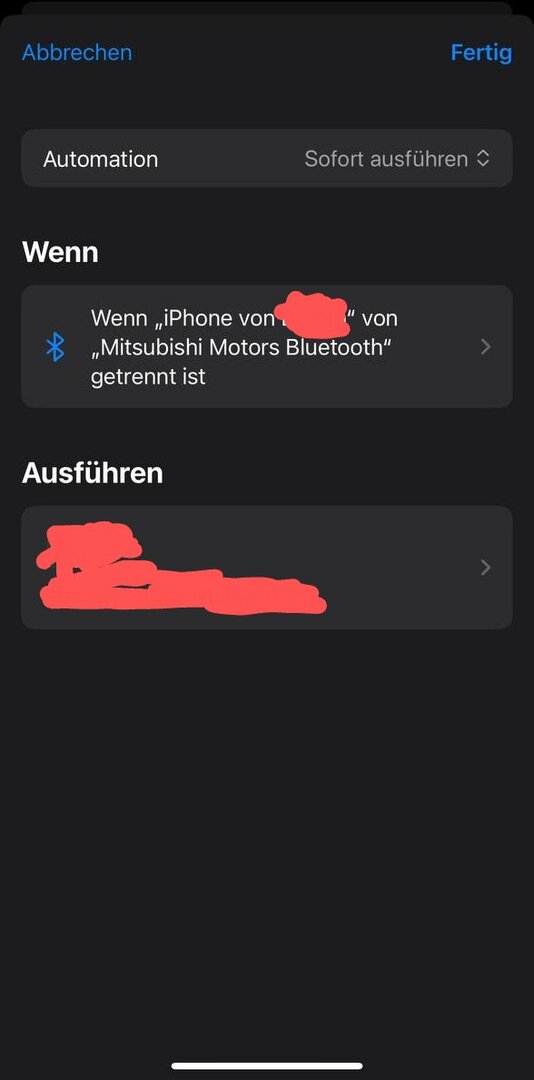

Hat man die Möglichkeit nur bei "manuell" angelegten Tasks?
Sehe hier bei einer Drittanbieterapp diese Option nicht...
