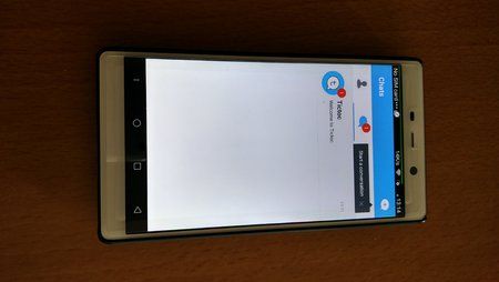

Ich habe Tictoc gerade probeweise installiert. Funzt, habe aber MIUI drauf.
Vielleicht liegts daran

Schade ,also liegt es an Iuni OS :( ...
