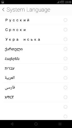

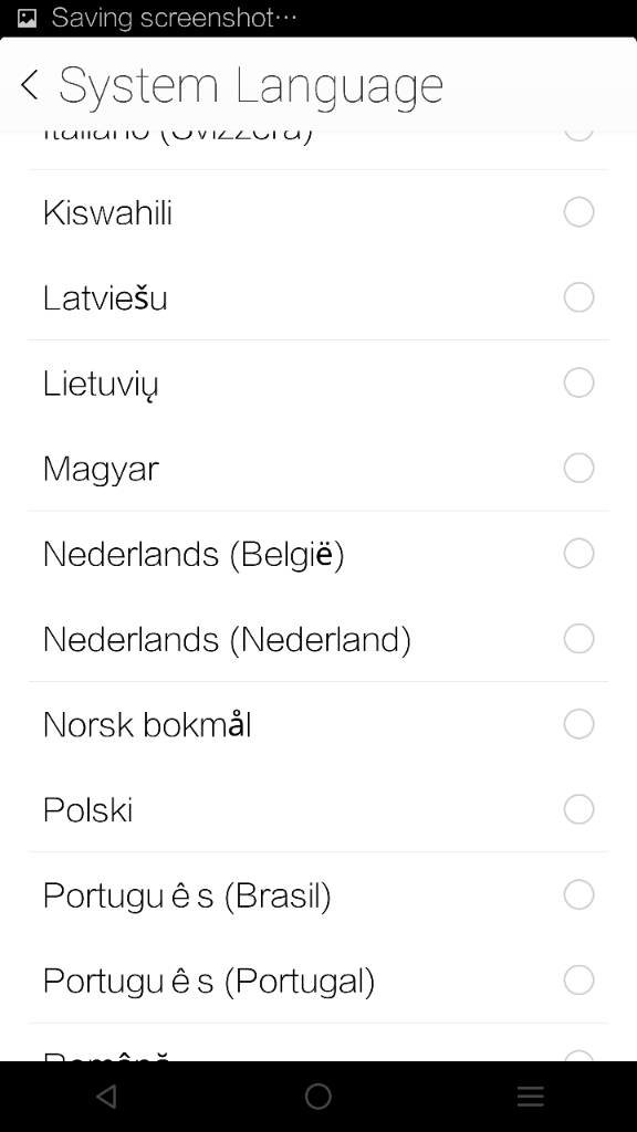

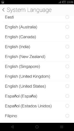

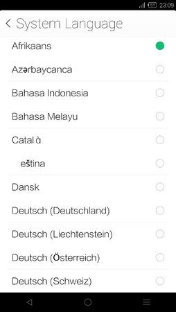

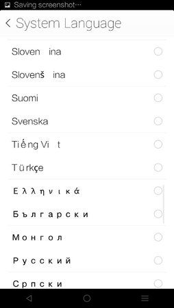

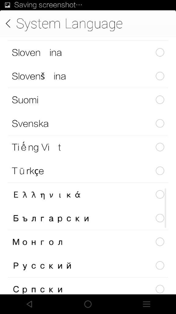

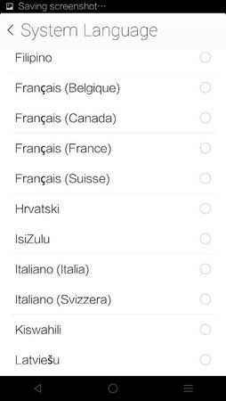

mekki66, wie im Post in meinem Verkaufsthreat geschrieben kann man das Gerät nicht einfach mit der Original Rom auf Deutsch umstellen.
Meines war schon mit allen Sprachen.
