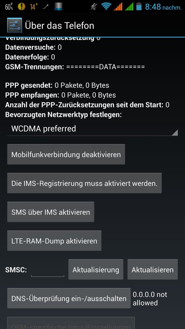

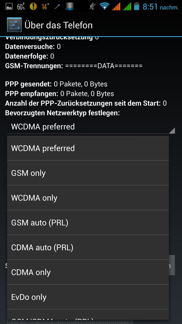

Glaube ich habe eine Lösung gefunden. Das Thema ist auch hier im Forum schonmal behandelt worden und ich bin zufällig drauf gekommen und habe es umgestellt. In die Einstellungen kommt man mit *#*#4636#*#* Abbrüche beim Empfang hatte ich bis jetzt kaum noch.
Link zum Thema falls es jemand interessiert: https://www.android-hilfe.de/forum/...eferred-gsm-auto-prl-einstellungen.76021.html
Akku raus und neu starten bringt übrigens nix und auch nicht zurücksetzen. Das liegt wohl an den Grundsätzlichen Einstellungen wie welche Netze bevorzugt behandelt werden. Und wie gesagt viele User werden das Problem garnicht haben, weil es in den meisten Empfangsgebieten nicht auftritt.

Gilt dann für alle beide SIM's
