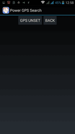

kann man mein Handy noch retten?

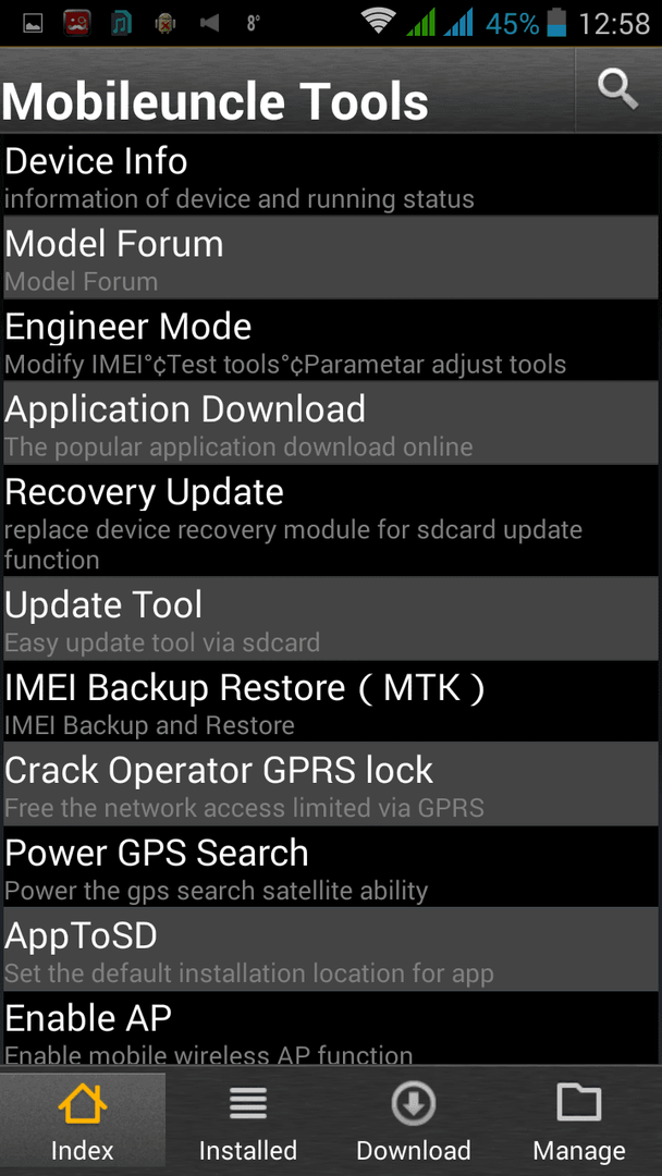

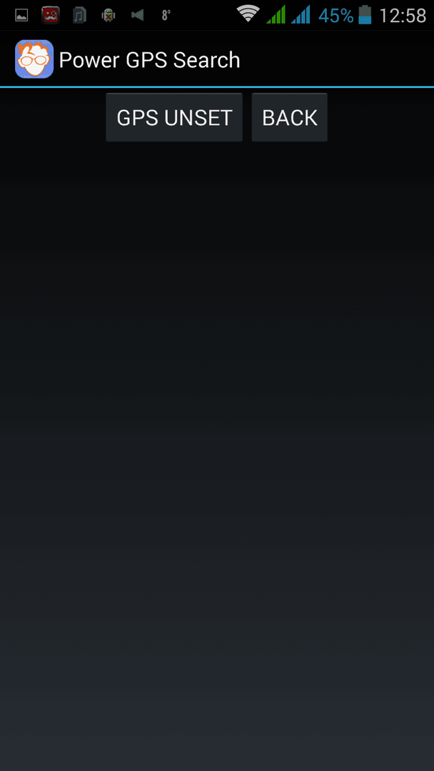

Leider habe ich bei dem Versuch das GPS-Signal zu verbessern, die Daten unter: "POWER GPS SEARCH" unter "Mobileuncle Tools" gelöscht.....
Und nun funktioniert mein GPS nicht mehr!
Wie bekomme ich diese Daten zurück?
Auf dem Screenshot seht Ihr NICHTS!(Bild 2)
Aber dort gehören, wichtige, Daten hin!
Überprüft selbst bei Eurem Handy!
Ich habe schon alles Mögliche ausprobiert!

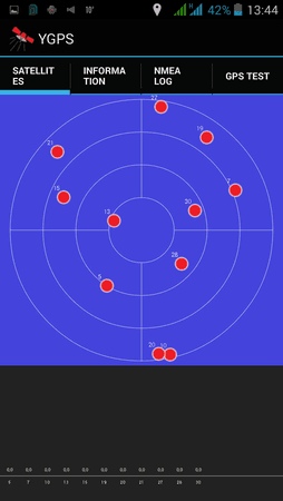

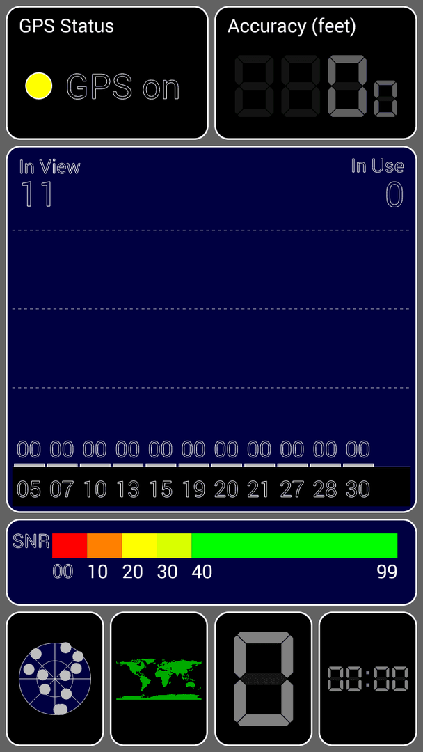

Das Handy erkennt die Satelliten, kann aber Nichts damit anfangen......(m.M.)

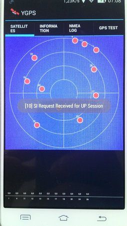

Hi Fenomino,
hast du zu deinem ersten Post neuigkeiten?!
Ich habe das gleiche Problem mit dem G4S meiner Mutter.
Beim GPS sieht es genau so aus wie auf deinen Bildern.

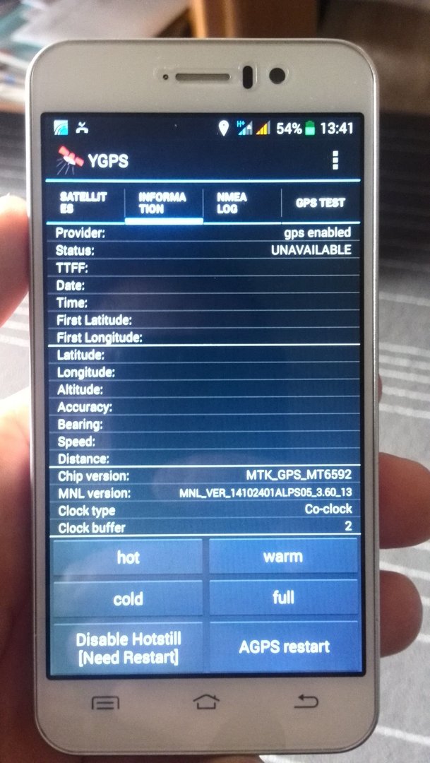

Bei YGPS z.B Unavailable, alle Sataliten sind rot.
Über Lösungsansätze wäre ich dankbar...

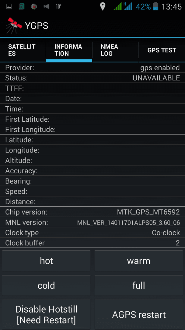

Hallo Hifidelity,
leider hat sich bei meinem GPS-Problem nichts geandert.
Ich habe auch unyer YGPS:UNVALILABLE (Status)
TTF: Counting (blinkend).
Alle weiteren Informationen wie Date, Time, First Latitude, First Longitude etc. bis zur Chip version sind leer!
Als Tipp habe ich, bisher nur, einen Recovery des BS durchzufuehren, bekommen.
Was bei mir ein weiteres Problem was ich mit der Tastatur habe, beheben wuerde.
Meine KitKatversion hat einen Bug mit der Wahl-App.
Bisher habe ich mich da noch nicht herangetraut.
Ich habe z. Zt. auch andere Dinge die wichtiger sind.
Unter YGPS habe ich diverses ausprobiert.
Alles ohne Erfolg!?
So habe ich z. B. die Referenzdaten meines Wohnortes eingegeben und was weiss ich nicht noch alles.....

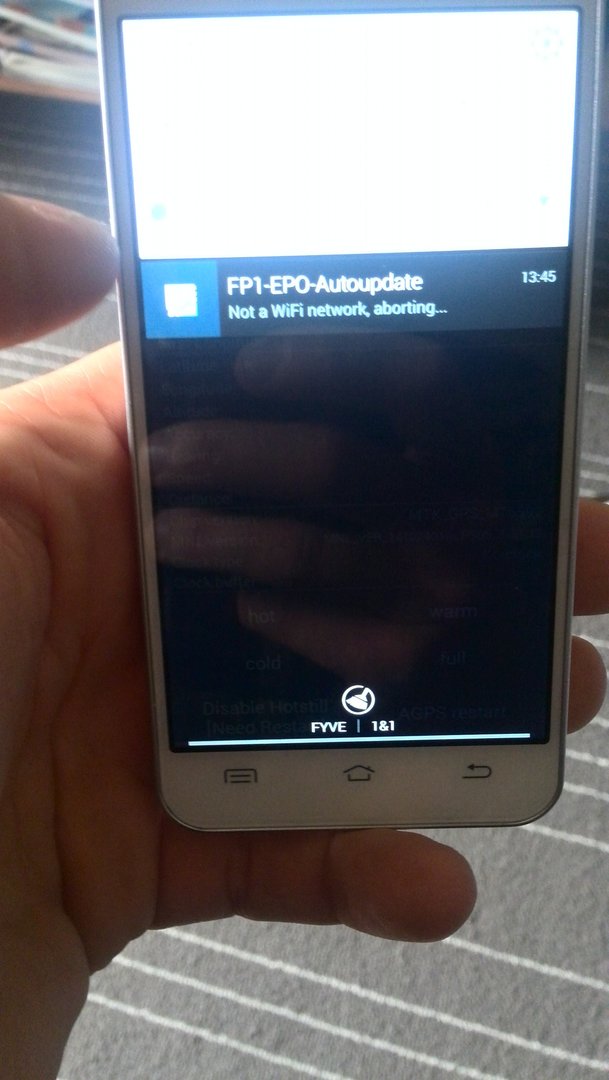

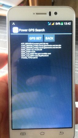

Also, ich habe das Programm vorhin mal schnell ausprobiert und bin nicht wirklich weiter.
Ich habe aber keine schwarze Seite mehr unter "Power GPS search".
Das Programm PF1-EPO-Autoupdate habe ich aktiviert und es zeigt auch grün an, dass ein aktuelle Update geladen wurde.

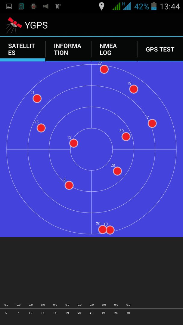

Jedoch wenn ich bei YGPS nach Sateliten suchen lasse, passiert immer noch nix und PF1-EPO öffnet kurz ein Fenster mit der Meldung "Not a WIFI Network, aborting".
Da meine Eltern kein Wlan haben, habe ich über mein Huawei ein Hotspot gemacht, jedoch hat sich an der Meldung nix geändert.

Du bist auf alle Fälle weiter als ich! Unter: Power GPS Search bekomme ich keine Daten!? Ich habe auch das empfohlene Programm geladen und auch den grünen Balken. Ich glaube das ich, bei mir, den Fehler gefunden habe!? Location Based Service unter: MobileUncleTom ist bei mir nicht anklickbar (ausgegraut). Dort müsste ich GPS aktivieren, soweit ich das verstanden habe!? Was auch immer Location Based Service ist, in meinem Handy ist es nicht mehr vorhanden????

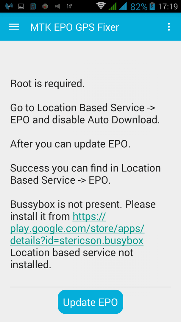

Edit: "Location Based Service" woher bekomme ich das Teil? Und weshalb fehlt es? Ich verstehe nur noch "Bahnhof"......

Danke Fenomino,
werde ich die Tage nochmal testen und nochmal berichten.

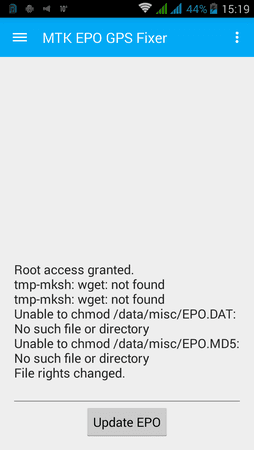

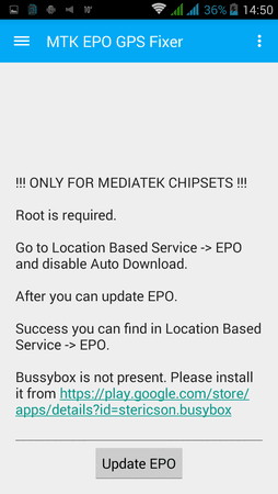

@fenomino
Der Location Based Service ist der Basis-Service für GPS, wenn der nicht da ist kann GPS nicht gehen. HW defekt oder OS zerschossen.
@hifidelity
zum download ohne WLAN einfach im FP1-EPO den Haken bei 'Use wifi only' weg nehmen.
Dein Problem könnte auch ein Fehler in der GPS.conf sein, entweder per Hand editieren oder durch FasterFix erstellen lassen.

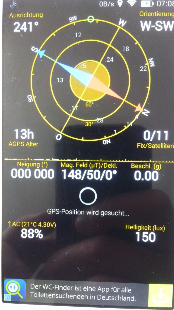

Habe nun zwei Tage dran verbracht alle möglichen Konfigurationen von gps.conf und EPO Dateien auszuprobieren.
Habe auch verschiedene Roms draufgepielt. Von original bis custom.
Es werden nur rote Sateliten angezeigt und es kommt kein Fix.
Habe ihn auch ganze Nacht suchen lassen, ohne Erfolg.
Scheint wohl ein Hardware defekt zu sein.

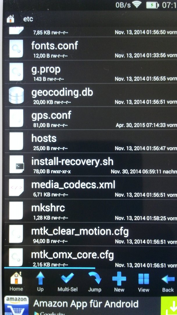

Hi Fenomino,
du musst mit dem "Root Browser" die GPS.conf in den Ordner etc/ kopieren.
Diese habe ich dir hier als .zip beigefügt, einfach vorher entpacken.
Kannst in meinem vorherigen Post am Bild sehen welche Dateien da noch im /etc Ordner drin liegen müssten, daran erkennst du im richtigen Ordner bist.
Anschließend kannst du dir auch die beiden Dateien runterladen
http://epodownload.mediatek.com/EPO.MD5
http://epodownload.mediatek.com/EPO.DAT
und in den Ordner /data/misc kopieren. Die vorhandene EPO.DAT kannst du überschreiben, oder sicherheitshalaber vorher in Alt_EPO.DAT umbennenen.
Würde dann einmal neustarten und anschließend müsstest du im "GPS Power Search" den inhalt deiner GPS.conf finden.

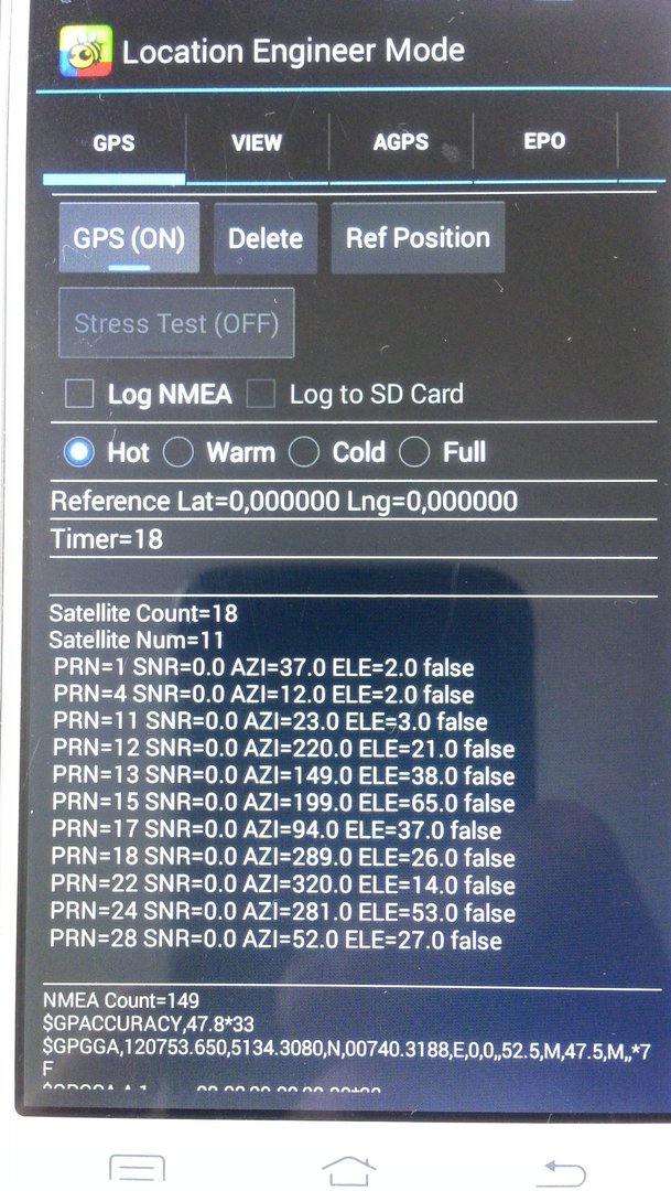

Wenn dies so ist, wie gewohnt in -->Engeneer Mode-->Location-->Location Engeneer Mode-->GPS das GPS einschalten und gucken was passiert
Hoffe, dass es dir hilft. :thumbup:

Unabhängig von irgendwelchen Einstellungen oder fehlenden Dateien solltest Du mal prüfen ob vom GPS Chip über haupt noch Daten kommen.
In den Mobileuncle Tools unter 'Engineering Mode' - 'MTK' - 'Location' - 'Location Based Service' - 'GPS' - 'GPS(off)' auf 'GPS(on)' schalten. Im unteren Teil sollten dann die Rohdaten des GPS Chips durchlaufen. Wenn da nichts mehr kommt ist entweder der Treiber zerschossen oder die HW ist defekt.
Hi fraggix,
die Option "Location Based Service" ist, bei mir, ausgegraut/ nicht an steuerbar!
Und das, vermtl., nach dem ich Daten gelöscht habe!?
Versehentlich!?
Zumindest funktionierte mein GPS bis dahin!
Gruss
Fenomino
PS. Einen Screenshot bekomme ich, gerade, nicht hochgeladen da ich mit der "Android Hilfe-App" schreibe!
Dann hilft wohl nur noch recovery bzw. die HW ist defekt.
Hm..... Mist!!!
Mein letzten Hoffnungen, Recovery zu umgehen, war dieses Ersetzen der Dateien!
Schade!
Danke fuer Deinen Hinweis!
tschuess und noch ein schoenes WE,
Fenomino
