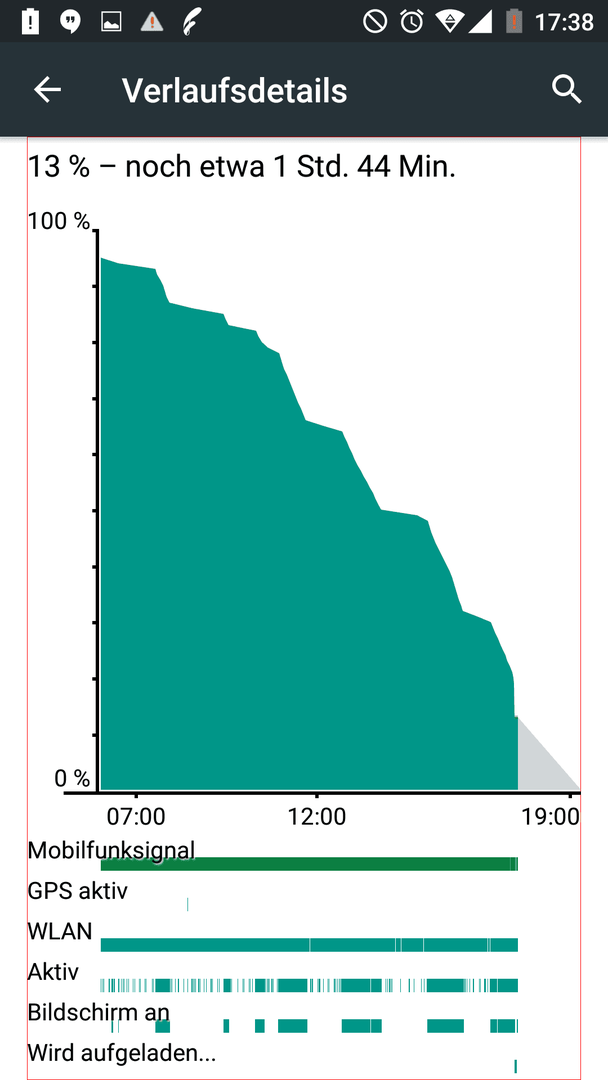

Von 21% auf 13% ging es sehr schnell. Danach war ich ca. 5 Minuten auf 13%, bevor es dann innerhalb von ca einer Minute Richtung 1% ging, danach an das Ladegerät. Beta 9*
Reaktionen: rappelkiste08

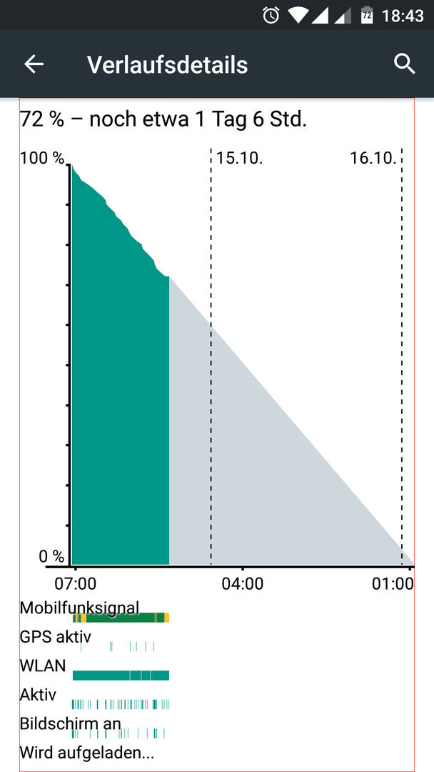

Jetzt interessiert mich aber mal: Wieso startest du morgens nicht mit 100%? Wie lange läuft dein Handy pro Stunde mit eingeschaltetem Bildschirm durchschnittlich? Obwohl ich mein Handy tagsüber ziemlich intensiv genutzt habe, habe ich jetzt (18.30Uhr) 42%...
Bin auch gerade etwas irritiert von deinem Verbrauch Bondar... Hab das Handy jetzt nicht extrem intensiv genutzt, aber doch ne Hand voll Telefonate geführt und zwischen durch immer wieder mal ne Nachricht geschrieben oder n paar Artikel auf Heise gelesen.
Hatte es heute Nacht an einem externen Akku, könnte daran liegen und werde es dann nochmal via Ladegerät laden. Trotzdem ging es ab 21% relativ flott runter.
