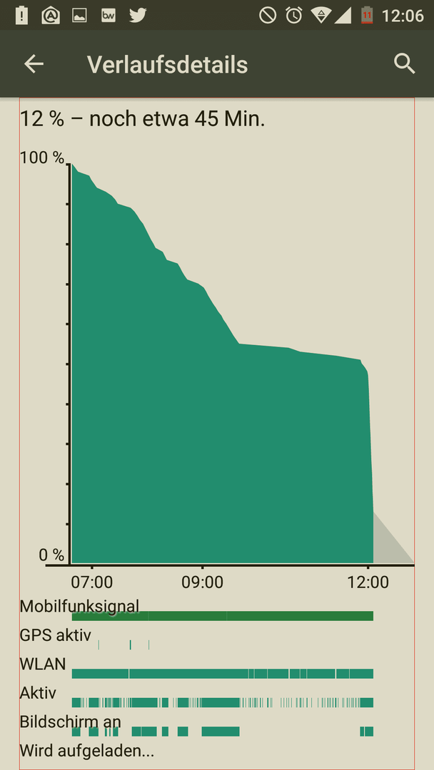

Mein Akku mit RC3
Da sieht man schön, wie der Bildschirm am Akku saugt.
Und meine Helligkeit ist relativ dunkel und nicht auf automatisch.
