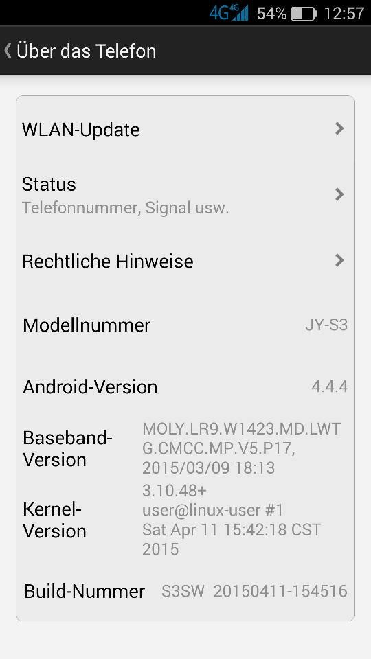

Welche Firmware nurtzt du derzeit Mr.Lon?
Du hattest ein Jiayu.de Gerät, oder?
Ich würde echt gerne diese Firmware bekommen. Aber mein Geld möchte in Kassel scheinbar keiner haben. Weder auf PN im Forum noch auf ne Email an den Shop ne Antwort bekommen. (Die Email ist allerdings erst 2 Tage her... evtl. kommt da ja noch was) Da fragt man sich direkt ob man immer noch Geld für eine Art "Servicevertrag" zahlen möchte...
Hallo gungam, ja mein S3 ist von Jiayu Deutschland. Im Screenshot siehst du meine aktuelle Version.
Ich würde an deiner Stelle in Kassel anrufen. Dort wird dir auf jeden Fall geholfen werden.
Du kannst da einen sogenannten Softwarelink erwerben, die Jiayu Crew ist da wirklich sehr hilfsbereit. Und ich denke, genau dieser Softwarelink Vertrag ist auch später nötig, um die Jiayu OTA App benutzen zu können.
Da haben wir generell schon mal die selbe Build-Nr sowie Kernel-Version.
Scheint Jiayu.de wohl nur kleine Anpassungen unter der Haube vorgenommen zu haben.
Werde mal noch ein paar Tage warten. Evtl. kommt ja noch ne Reaktion auf die E-Mail.
Falls nicht werde ich mir dann erstmal überlegen ob ich mein S3 einem Kollegen, der in Kassel wohnt, mitgebe oder mich eher dazu entscheide kein Geld in in Unternehmen mit solchen Reaktionszeiten zu investieren.
Wobei sich die 30 Euro schon fast für die beiden Stagefright Patches lohnen würden... da fehlt noch ein Spenden Button
