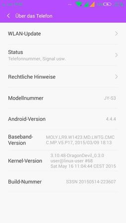

Hi Dominik,
der neue Kernel funktioniert sehr gut (die bisherigen aber au).
Habe IHN aktuell mit der TestROM 2015-05-14 (NewUI) am laufen. Bislang alles sauber, flüssig und ohne Probleme. Einzig die Jiayu Control APP 0.3 will mit dieser ROM nicht wirklich :rolleyes2:.
Der RAM-Anzeige bei dieser ROM traue ich aber auch nicht wirklich :)
--> siehe Screenshots
