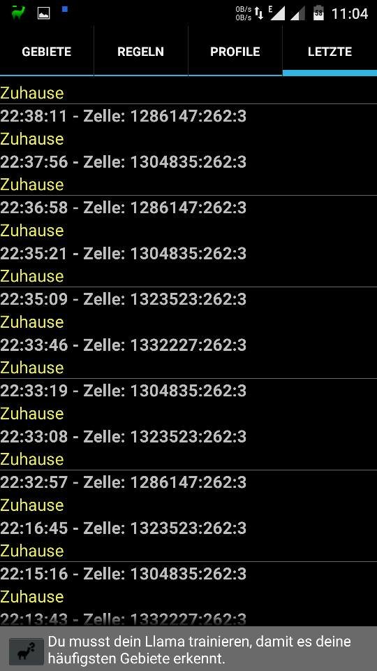

Gebiet erfassen habe ich noch nicht probiert, das Log der recents sieht beispielsweise so aus:

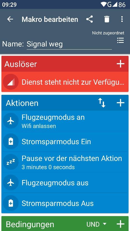

Hmmm.....scheinst recht zu haben Geronius :-(.....hab das gerade mal nach geprüft....schreibe mal eben ein neues Makro, um das auf den Weg zur Arbeit zu verifizieren.
Scheint auch wieder so ein LP Ding zu sein.....unter KK hatte ich da nie Probleme. So! Jetzt bin ich mal gespannt.....bei jedem Funkzellen Wechsel sollte es jetzt im Hintergrund (Screen off) laut hupen :) Werde berichten

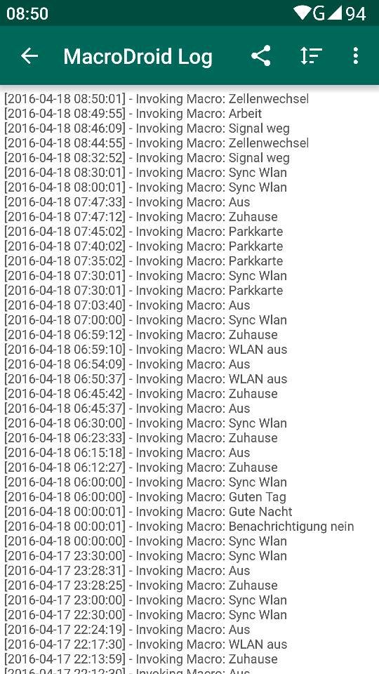

.....da wollen wir doch mal sehen

Also Geronius......ich kann nur sagen: es läuft.....hier als Beweis das MacDroid Protokoll :)

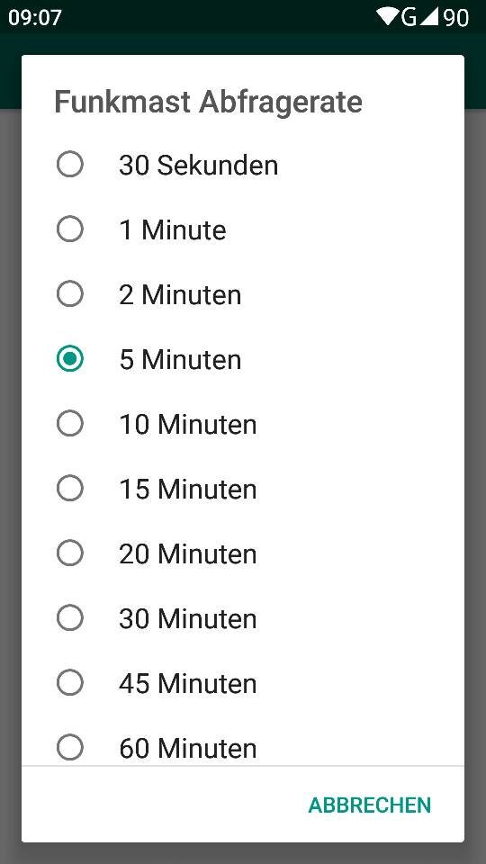

Schau mal bitte wie bei dir der Funkmast Auslöser eingestellt ist (Einstellungen>Auslöse Option)

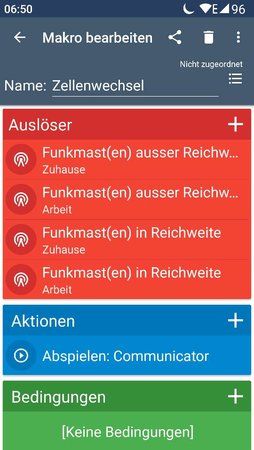

Hmmm.....kann natürlich auch sein, das der Funkzellen Wechsel dadurch ausgelöst wurde, weil ich einmal ins Parkhaus und einmal mit dem Fahrstuhl (Signal weg) gefahren bin???
Reaktionen: Geronius
.....sieht so aus....Bedingungen habe ich mal weggelassen
