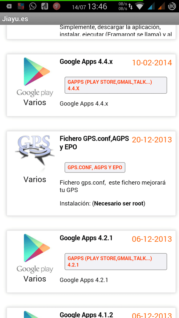

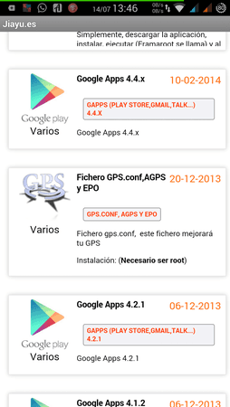

Versuche mal die jiayu.es app mit dem PC zu laden. Dann auf die sd Karte und von der sd Karte im Handy installieren. Die app zeigt Dir im Treiber /Werkzeuge Bereich auch gapps an.

Habe die Jiayu.es App installiert.. Dann habe ich ,,Google Apps 4.4.x,, installiert. Aber leider erscheint wenn ich es bei den downloads öffnen will die Anzeige ,,Datei kann nicht geöffnet werden,,. ;( trozdem vielen Dank!
Dann lade Dir doch mit der jiayu app ein offizielles Rom das mit cwm geflasht werden kann. Dann hast du alles in einem. Ein cwm kannst Du auch mit der app laden und installieren.

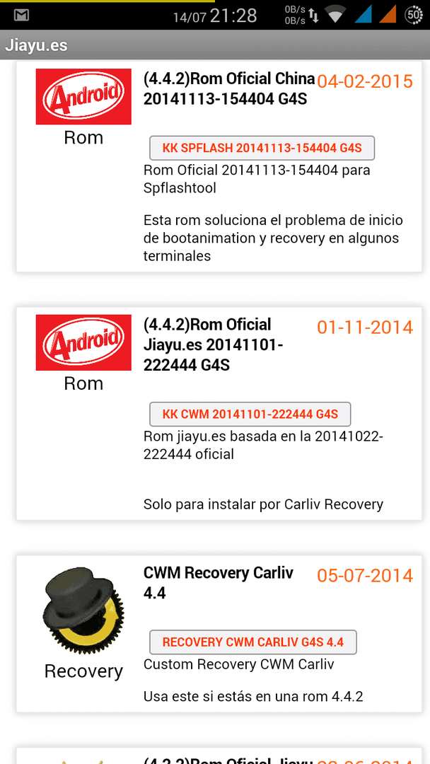

Erstmal musst Du nachsehen was für ein recovery Du hast. Wenn oben etwas steht mit 3e dann ist es das werksrecovery. Das reicht nicht für die Rom Installation. Du musst dann ein recovery installieren was in der jiayu app steht beim download. Hier ein Bild von meinem jiayu G4S.
Auf dem sind 2 Rom und ein recovery. Beim ersten Rom steht para flashtool. Beim zweiten para cwm carliv. Darunter ist dann ein carliv cwm.
Erst das cwm recovery mit der app installieren. Oder was bei dir steht.
