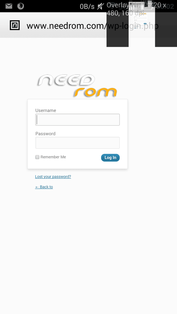

Wie regestriere ich mich den bei needrom? Finde da nur login.
Wenn du auf login klickst hast Du meine ich 2 Möglichkeiten. Log in und Register
So ist es eigentlich, aber da nicht.
Das ist die Mobil Seite. Schau mal mit einem PC.
