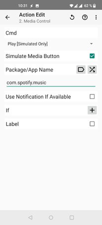

Aber eines wurmt mich: Autostart. Ich hätte gern, dass mein Spotify bei Zündung an im Hintergrund automatisch startet, so dass ich im Agama Car Launcher nur noch Play drücken muss - oder besser noch: dass Spotify die Wiedergabe an der letzten Position automatisch fortsetzt. Hat dafür jemand eine Lösung?

Hättest du den Fcc Launcher, wäre das sehr einfach gewesen.
So musst du wohl oder übel dir mal den Tasker anschauen und dir da entsprechende Tasks für schreiben.
Eine fertige Lösung kenne ich leider nicht.

Ich mach das mit Tasker, weil das viel komfortabler ist. Zudem kann man sich einen unsichtbaren Schalter auf ein Bild legen, mit dem man die Blitzer-App im Notfall (Rennleitung) ausschalten kann.
Du müsstest erst einmal testen, ob nach dem Aufwachen die Bedienungshilfen (Accessibility-Settings) noch aktiv sind.

Tasker. Gute Idee. Autostart von Apps geht bestimmt auch ohne Root, oder? Ich teste das mal am Handy.

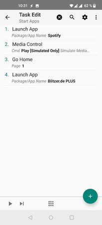

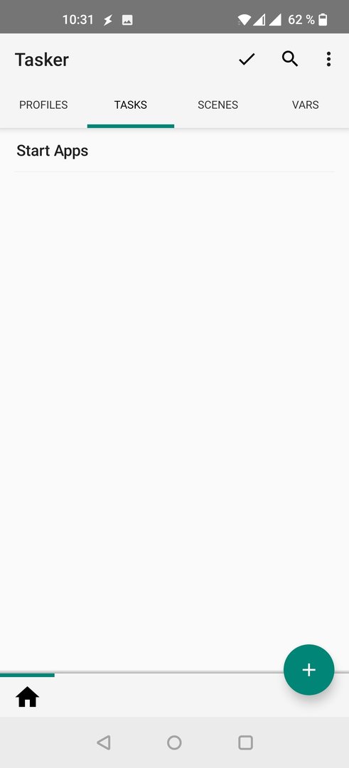

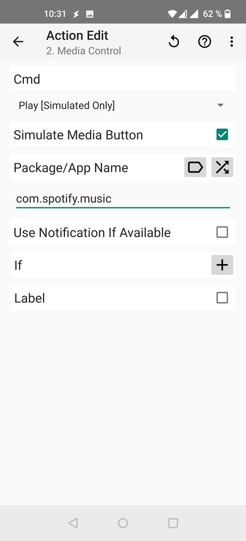

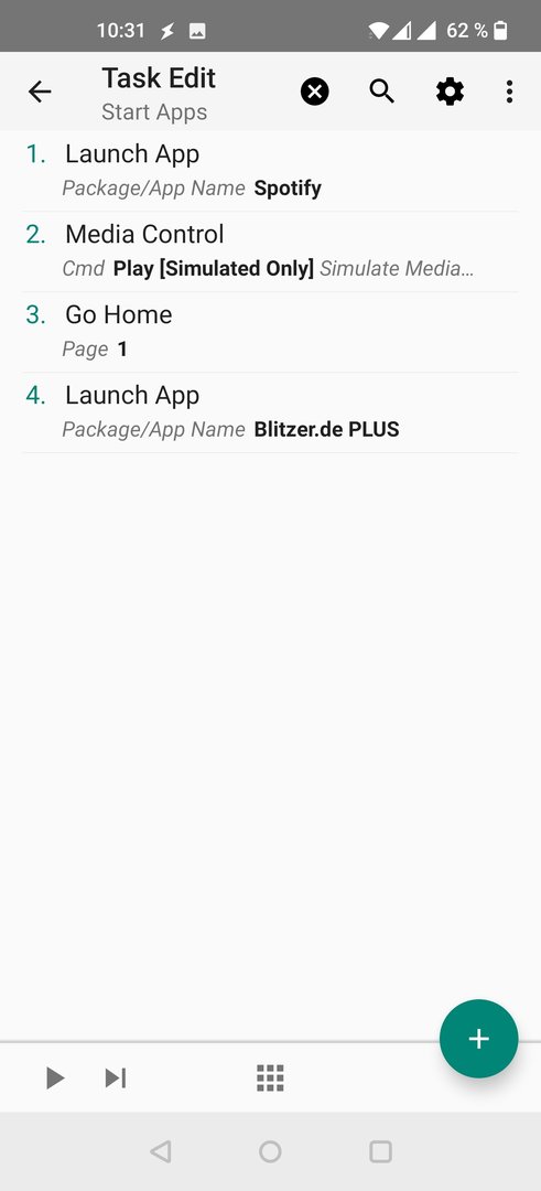

Hab's mit Tasker hinbekommen, zumindest am Handy. Ob es im Auto funktioniert, teste ich nachher.

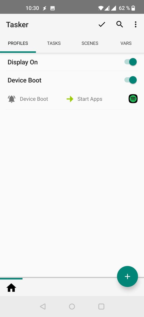

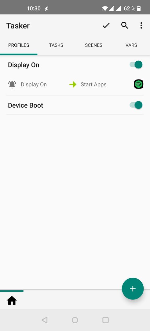

Also Tasker funktioniert so erstmal nicht im Auto. Entweder liegt's am Event "Display On" oder der Tasker wird bei 'Zündung aus' gekillt. Ich werde mal die Lösung testen, die @Rigattoni in Post #10 erwähnt hat.

Update: Wenn ich nur kurz die Zündung ausschalte, funktioniert das Tasker-Script nicht. Ist die Zündung aber länger aus, läuft alles wie gewünscht.
Reaktionen: Gelöschtes Mitglied 342348
Doch nicht, verdammt. Mal geht's, mal geht's nicht.
Das mit Bildschirm an ist auch zu unzuverlässig. Das hatte ich auch schon in der Vergangenheit getestet.
Ich nutze WIFI verbunden als Trigger.
Versuch das Ganze also mal mit dem Profil "Wifi verbunden" statt mit Bildschirm an.
Macht ja auch Sinn, dass Blitzer.de und Spotify nur laufen, wenn du eine bestehende Internet-Verbindung hast.
Wifi verbunden ist bei mir nicht so gut, da die Headunit eine eigene SIM hat. ;)
Ich schau mal, ob es einen Trigger für mobiles Netzwerk gibt...
Ja, gibt es auch...
Ist im gleichen Verzeichnis drin <Mobiles Netzwerk>
