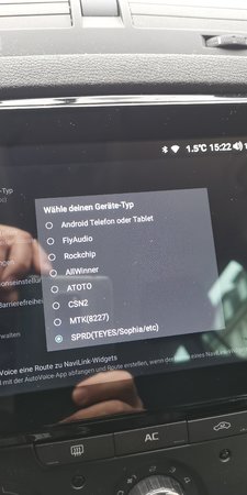

An die, die den FCC car Launcher nutzen:
Welchen Geräte Typ habt ihr bei euch eingestellt bzw. funktioniert bei euch am besten?
Aktuell teste ich die Einstellung "SPRD" ohne wirklich zu wissen, was das heißt.
Mir ist nur aufgefallen, dass unter "Über - Gerät" ebenfalls SPRD steht und daher der Versuch.
Zuvor hatte ich auf Rockchip new PX5+, was eigentlich auch lief.
ich hab oberstes ausgewählt.
Wo sehe ich denn das SPDR oder was anderes?
bei "über die Automaschine" finde ich nirgends solch eine Bezeichnung...
Ich kann gerade nicht nachgucken, aber umstellen kannst du das unter System runterscrollen, Erweitert..
Ansonsten steht die Geräte Info unter "Über" meine ich.
(Beim FCC)
das steht bei meinem da.

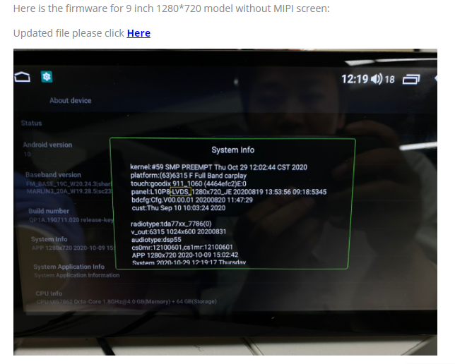

Wegen Firmware muss ich die "without MIPI screen" nehmen ? (auch wenn bei mir kein LVDS da steht wie auf deren Screenshot?
achso: gelöscht wird an sich nix beim Update oder?
edit: Update abgebrochen mit FEHLER und umgefallenem Android Männel... dann reboot und läuft normal weiter...
Bearbeitet von: hagex - Grund: Bild verkleinert. Gruß von hagex
Beim Update wird alles auf Werkseinstellungen gesetzt und Apps gelöscht.
Es wird ja die Firmware komplett neu geflasht.
Bei mir war es die 9 Zoll LVDS Variante.
Ich weiß nicht genau, welche du hast.
meins nennt sich JY-UQS05N4G-H
normales 9" Display, kein Rotate Display, kein MIPI Display, kein LVDS Display

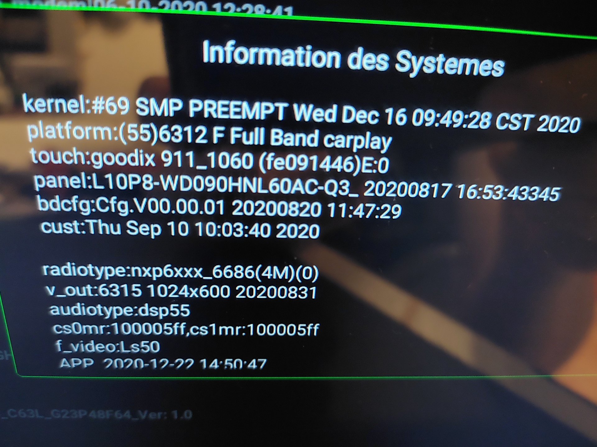

@wotzefak80
welches Gerät hast du denn?
Die Firmware wird sich vermutlich auch nur in ein paar Parametern unterscheiden.
Der Unterbau ist ansonsten ja gleich.
Im Zweifelsfall würde ich mal Kontakt mit Joying aufnehmen.
Schickste dein Screenshot mit.
@shzlmnzl
Bei mir ist es die 9 Zoll 1280x720 without Mipi LVDS Variante.
Hmm ok, weil meine Typenbezeichnung finde ich nicht bei dem ersten Link Update auf deren Seite...
Wie heißt dein Gerät denn richtig? Oder Bestellnummer?
Jup ist eins
Ich würde Joying mit dem System-Info-Foto kontaktieren.
Die werden dir schon mitteilen, welche Version passt.
PS: Ich meinte (folgend) damit die Einstellungen beim FCC Car Launcher, nicht beim Hauptsystem.
