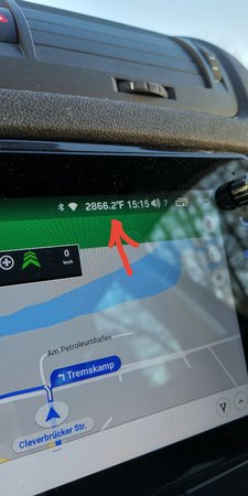

Bei mir steht die Temperaturmaßeinheit in der Statusbar(oben rechts) seit dem Update auf Fahrenheit. Zwischendurch war es mal, warum auch immer, Grad Celsius.
Wie ist das bei dir ? Lässt sich das irgendwo einstellen ?
Bei FCC ist "nicht Fahrenheit" eingestellt, also entprechende Stelle ist nicht angehakt. Ich vermute aber mal, dass das irgenwie vom Hauptsystem kommt.

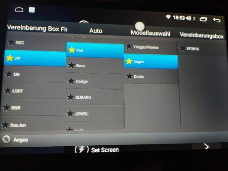

wenn bei meiner Kist die CanBus Box soweit funktioniert, das alles funktioniert (LR Tasten, Türstatus usw, Kamera, ACC, ILL...) außer Fahrzeugdaten/Setup woran könnte das liegen (außer der zugehörigen System App an sich) ?
gibt es irgendwo eine Übersicht, welche CanBus Box welches Kürzel ist?
einzige was ich im WWW gefunden habe ist das (ich habe ebenfalls Simple Soft hier und XP ausgewählt)
@shzlmnzl
Nein, ich habe noch nirgendwo eine Liste mit den Abkürzungen gefunden.
Kann auch gut sein, dass die CAN-Box die Signale für die Fahrzeug-Daten nicht übersetzen kann. Dann hast du eh verloren.
Ich sehe gerade... da ganz rechts das Feld ist nicht aktiv... Vergessen, oder geht das nicht zu aktivieren?
Ich würde aber mal die anderen CAN-Settings durch probieren.
Wo es ganz sicher fast immer geht, das ist bei VW...
das ganz rechts ist angewählt. hatte nur gerade kein anderes Bild :)
Die CanBux Box an sich funktionierte ja schon mit dem Witson PX5. Und da mit allen Funktionen.
FahrzeugInfos und auch Fahrzeugsetup.
hmm ich hasse rumprobieren 😩 aber bleibt mir wohl nix anderes übrig...
Update: CanBus Box geht (mit XP als Kürzel so auf meinem Bild oben) komplett mit Fahrzeuginfos usw... Habe 1 Pin auspinnen müssen, bisschen gerade friemeln und wieder eingepinnt. Geht. Da haben wohl paar Datenströme gefehlt 😉

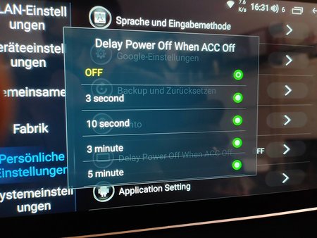

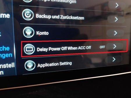

Was noch immer nicht geht: Deep Sleep bzw Fast Boot
Weder im Auto noch zu Hause (zu Hause wo die Verkabelung 100% korrekt ist und auch schon mehrfach 15 mit 30 getauscht habe)
Gerät geht nach Zündung aus wie in eine Art Standby und nach circa 20 Sekunden dann komplett aus. Dementsprechend fährt es danach wieder komplett hoch anstatt "Fastboot"
Im Setup ist "Delay Power" aus OFF aber lässt sich auch nicht anders einstellen. OFF heisst ja aber theoretisch das es eben nicht ganz runter fährt oder?
