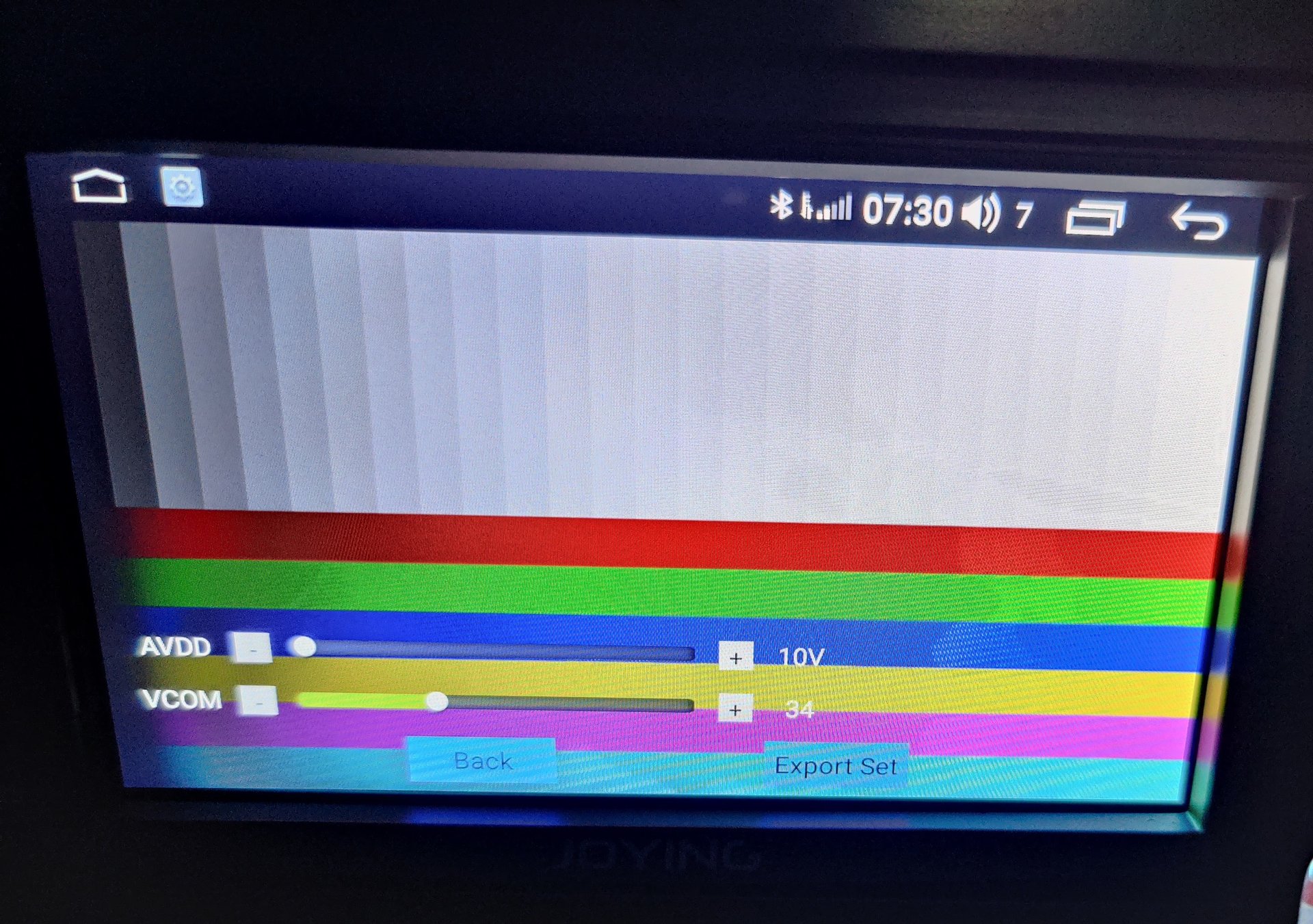

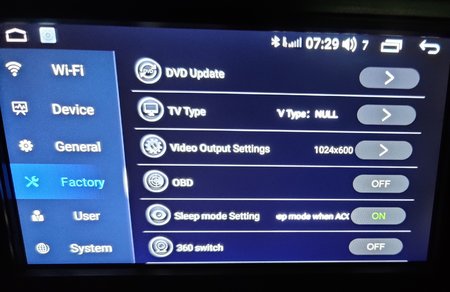

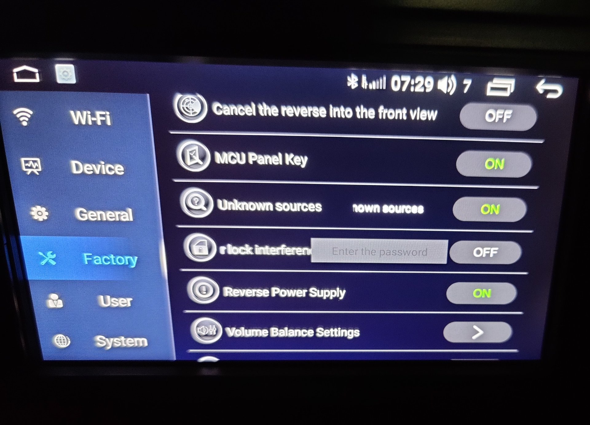

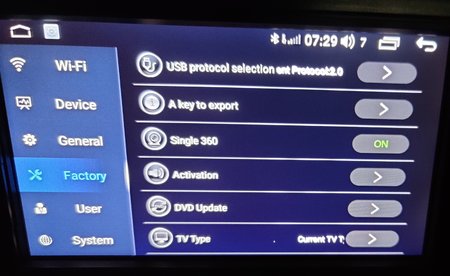

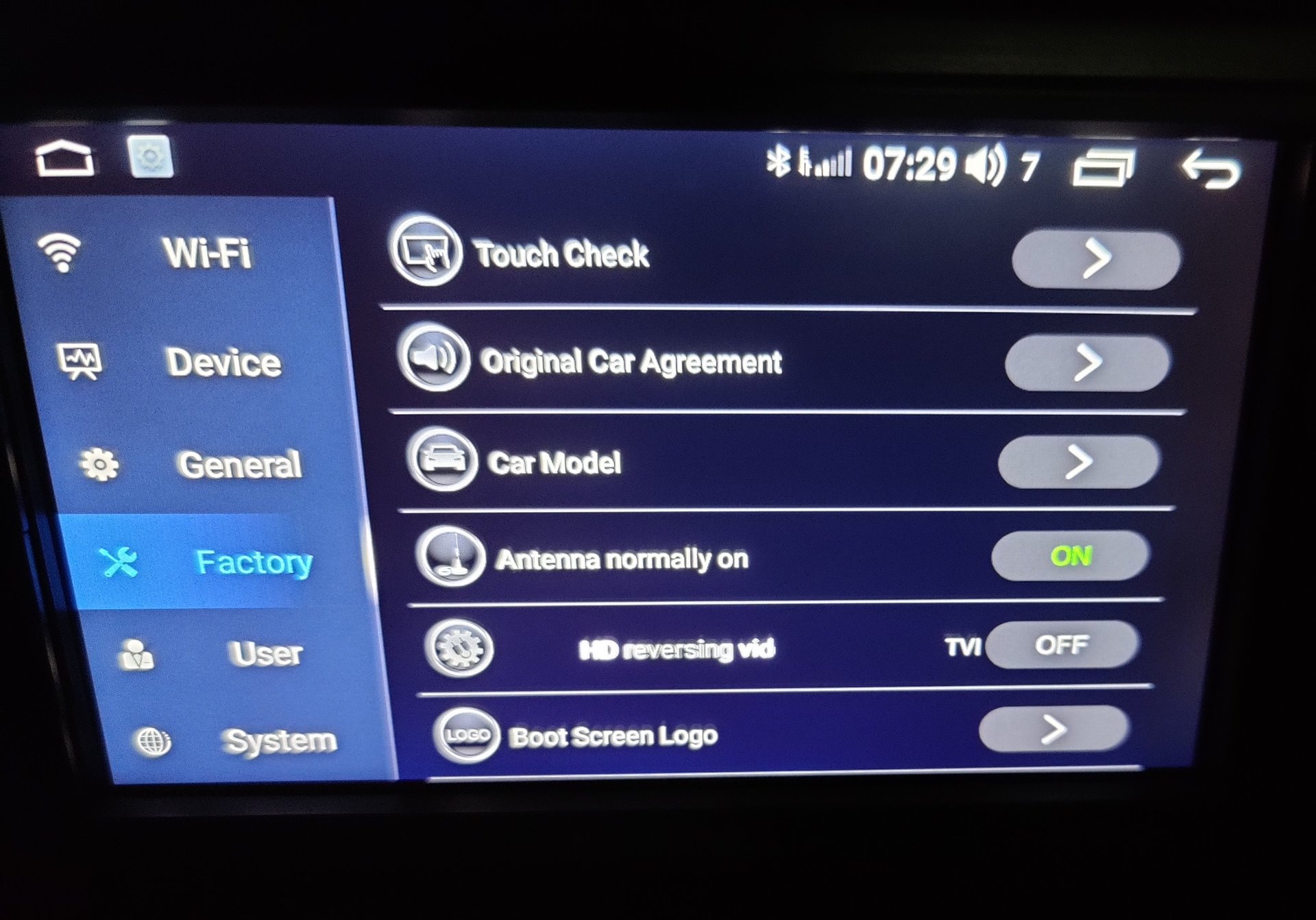

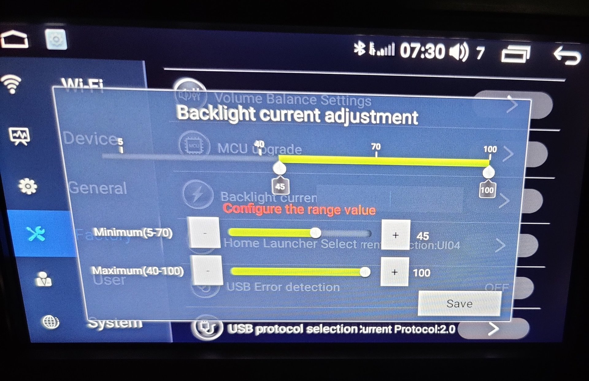

Ist das nur bei den Joying-Geräten so? Beim meinem Pumpkin PX 30 gibt es in den Werkseinstellungen die Möglichkeiten Kontrast und Farbsättigung zu verändern. War bei meinem Gerät auch dringend notwendig.
Anzeige
  • Gerade eben
  • Neu
Dann habe ich das wahrscheinlich auf einem Pumpkin-Screenshot gesehen... 🤔
Vielleicht gibt es ja eine App dafür. Gerootet ist meine Unit ja.
Schau mal, ob die App Display Calibration was bringt...

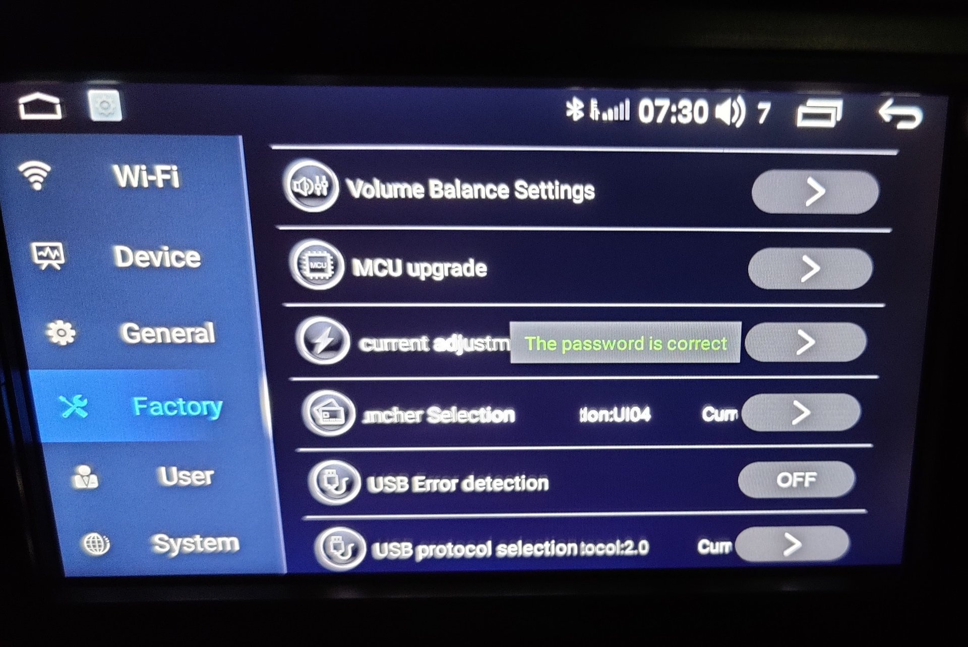

Doch geht in den Fabrikeinstellungen und ist mit extra Passwort geschützt... Kann aber aktuell auf Grund von Umzug nicht nachschauen.
Jedenfalls konnte man da Farbe und Kontrast/Helligkeit einstellen...
Reaktionen: Gelöschtes Mitglied 342348
Ach stimmt...
Das hatte ich schon wieder verdrängt.
Danke @wotzefak80

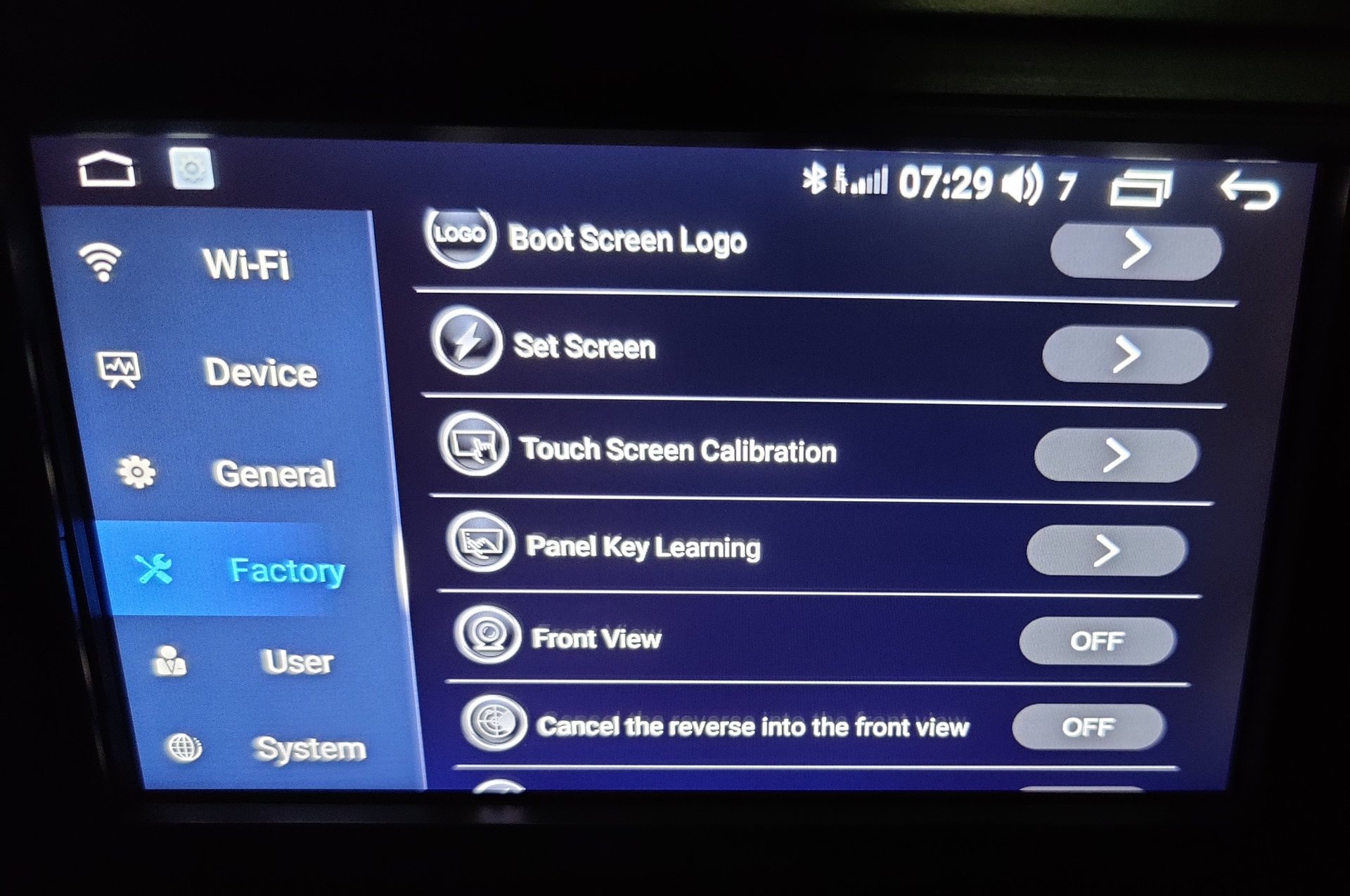

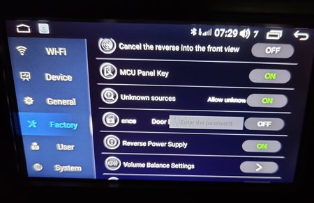

Hast du ein aktuelles Joying mit UIS7862?
@wotzefak80
Ja, ich weiß. Da habe ich schon alles durchsucht. Ich schrieb ja schon, dass da bei mir keine Farb-Einstellungen zu finden sind. (Post #59)
@RealZac
Ah, ok. Hätte ja sein können..
Mehr Einstellungen habe ich da auch nicht. Allerdings habe ich bei mir auch nicht den Bedarf, den Kontrast anzuheben. Mir war das Bild am Anfang eher noch zu hell beim Fahren im Dunkeln.
Reaktionen: RealZac
Hell genug ist das Display ja, aber der Kontrast könnte höher sein. Manche Sachen sehen halt irgendwie flau oder "unknackig" aus. ;)

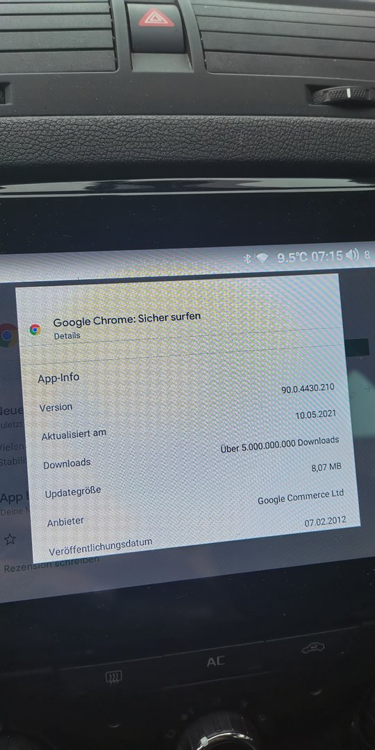

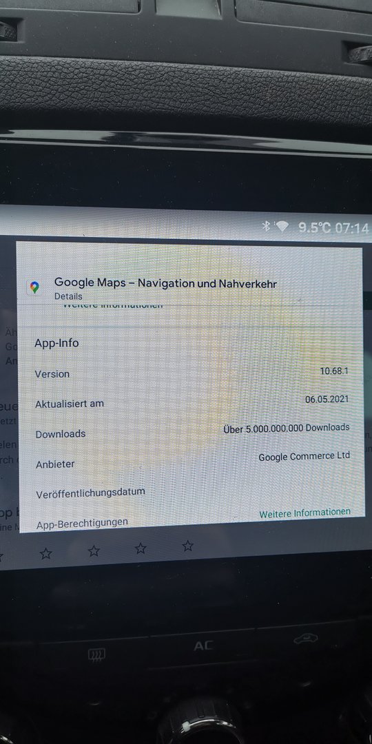

@RealZac und @wotzefak80 sagt mal welche google maps version nutzt ihr denn?
Weil: ich war hier kurz vorm verzweifeln...
Ich hatte auf einmal keine Sprachausgabe mehr beim navigieren. Egal ob gmaps, TomTom Go oder Waze. Alles stumm. Es will zwar etwas ansagen (Musik wird dabei leiser) aber man hört keine Ansage.
Einzig MagicEarth ging noch..
Jetzt habe ich als erstes alle möglichen Einstellungen durch probiert aber nichts half.
Dann erstmal Firmware Update und auf einmal ging es wieder..
Fein, kurz gefreut und alles eingerichtet... Dann noch auf aktuellstes gmaps geupdatet und Zack ging es wieder nicht mehr...
Auch ein deinstallieren von gmaps half nichts.
Erst Werksreset half.
Aktuell bzw ab Werk ist 10.56.1 drauf und das funktioniert. Auch die anderen Navi Apps funktionieren jetzt. Update ich gmaps geht keins mehr...
Sehr merkwürdig.
Zerhaut es da irgendwie das Audio Routing?
Welche gmaps Version nutzt ihr?
@shzlmnzl

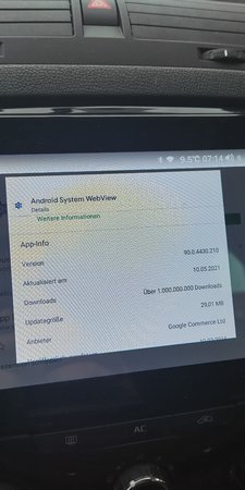

Bin mal eben in aller Frühe zum Auto gestiefelt, weil mich das natürlich auch interessiert hat. 🙂
Bei mir funktioniert das allerdings alles noch so, wie es soll.
Also ich sage "ok google, starte Navigation zur Arbeit" (zum Glück muss ich heute nicht arbeiten ;-) ). Maps wird gestartet und die Google Tante sagt "ok, los gehts zur Arbeit und es folgt auch direkt eine Routenansage"
Die App Radionator wird währenddessen leiser gemacht. Also so, wie es soll.
Installiert ist bei mir die aktuelle Firmware 2021.3.29 und Maps Version 10.68.1 (wurde mal über den Playstore aktualisiert). Als Launcher dient der FCC (gestellt auf SPRD)
Im Anhang habe ich mal Bilder gemacht von der Maps-, Android System WebView- und Chrome Version.
Android System WebView und Chrome deswegen, weil ich mir zumindest vorstellen könnte, dass es da einen Zusammenhang geben könnte und weil die beiden Apps über den Playstore nicht aktualisiert werden. Warum auch immer. Joying wird sich dabei schon was gedacht haben.
Ist bei dir sicher auch so. Aber so kannste mal vergleichen.
Edit: Im FCC Launcher(oder überhaupt) irgendwas verstellt im Bezug auf Google Ansagen/Lautstärkeregelung ? Bei mir hat das nämlich mal zu Problemen geführt bezüglich der Ansagen. Deswegen verstelle ich da nichts mehr.

wotzefak80 schrieb:
@shzlmnzl
Genau auf dem Stand bin ich aktuell auch und es funktioniert wieder... Sehr seltsam. Wer weiß was sich da verklemmt hatte bzw was ich verstellt habe 🤔

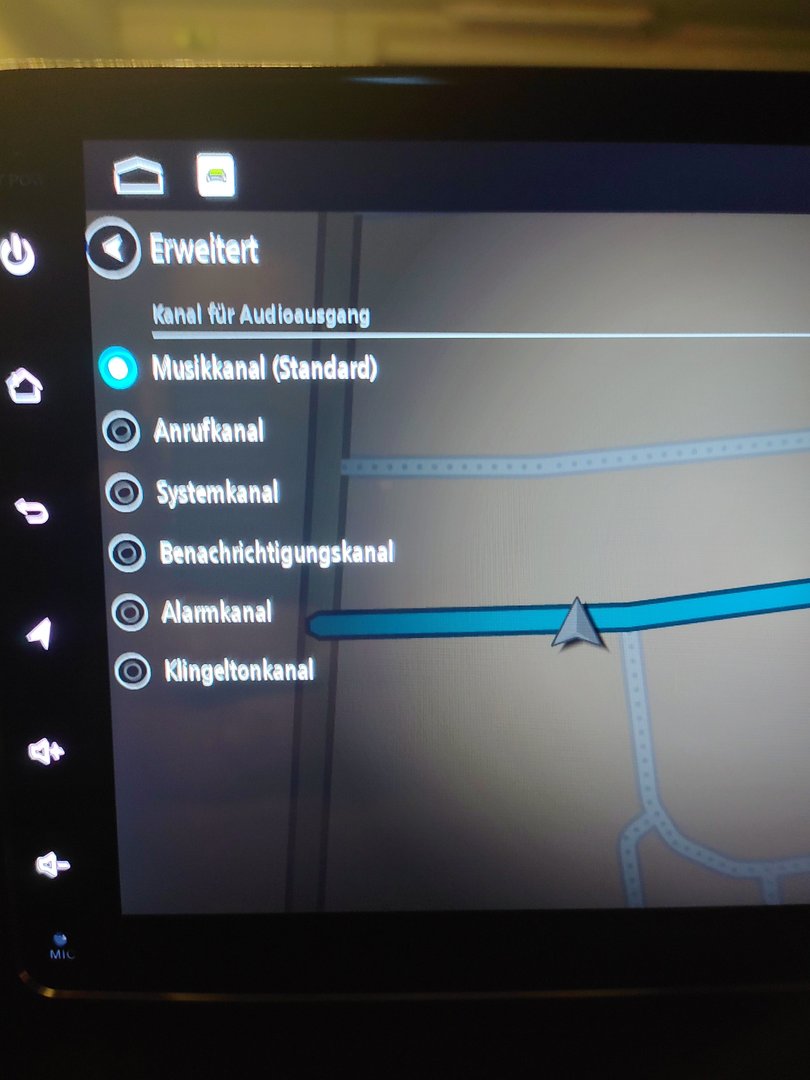

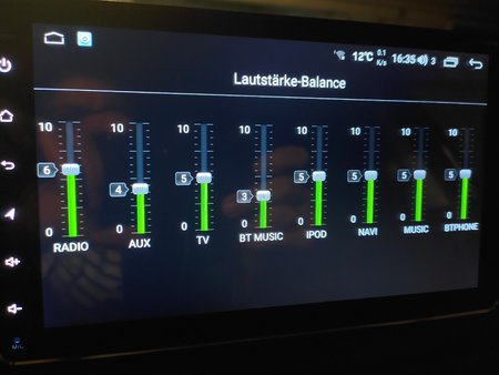

Weiß jemand worüber gmaps und DAB-Z läuft? Kann man das ohne Root ändern bzw auf einen anderen Kanal legen?
Und was ich hier wählen kann das ich das in der vorherigen Abbildung separat einstellen kann? Weil Musikkanal (TomTom go) denke ich ist der normale "allgemeine" Kanal?
Hintergrund der Frage ist: das Lautstärke Balancing gefällt mir noch nicht so richtig...
Entweder Musik zu laut oder Ansagen zu leise.
Gmaps kann man ja minimal anpassen, aber so ganz passt es noch nicht.
