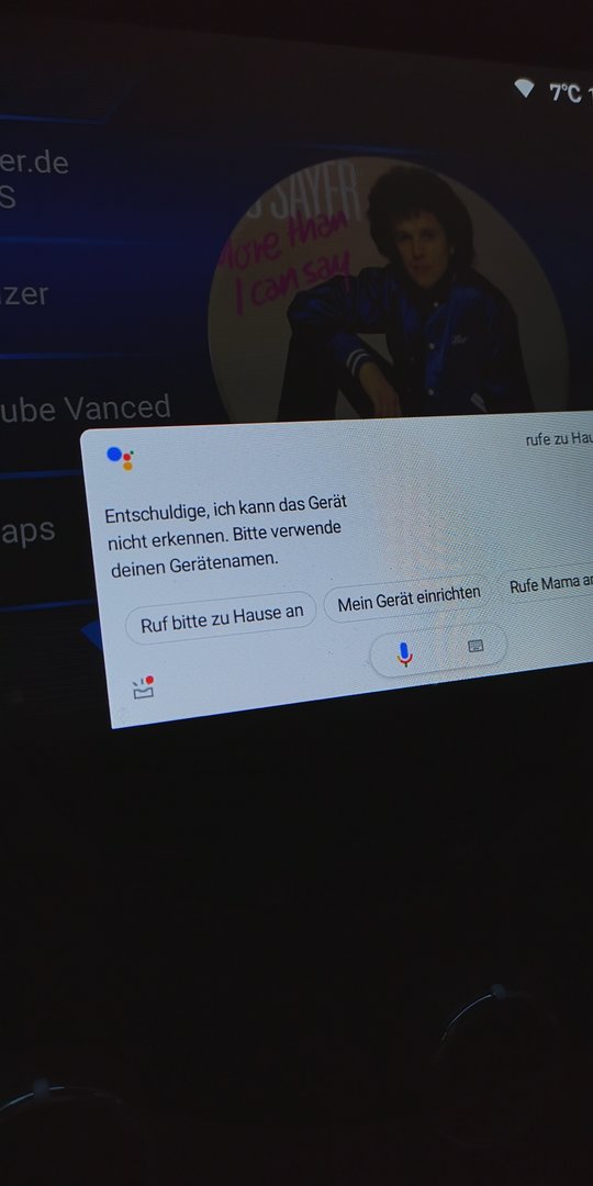

@wotzefak80
Mein "OK Google" meint nur "Ich kann noch keine Anrufe tätigen" (sinngemäß).
@RealZac
Das war auch die Antwort, die Google mir gab bis ich gerootet hatte oder den DPI Wert verändert hatte. Ich weiß nicht mehr genau bis wann.
Jetzt bekomme ich da eine etwas andere Antwort:

Reaktionen: Gelöschtes Mitglied 342348 und RealZac
Ahh, du hast deine Headunit gerootet? 🙃
