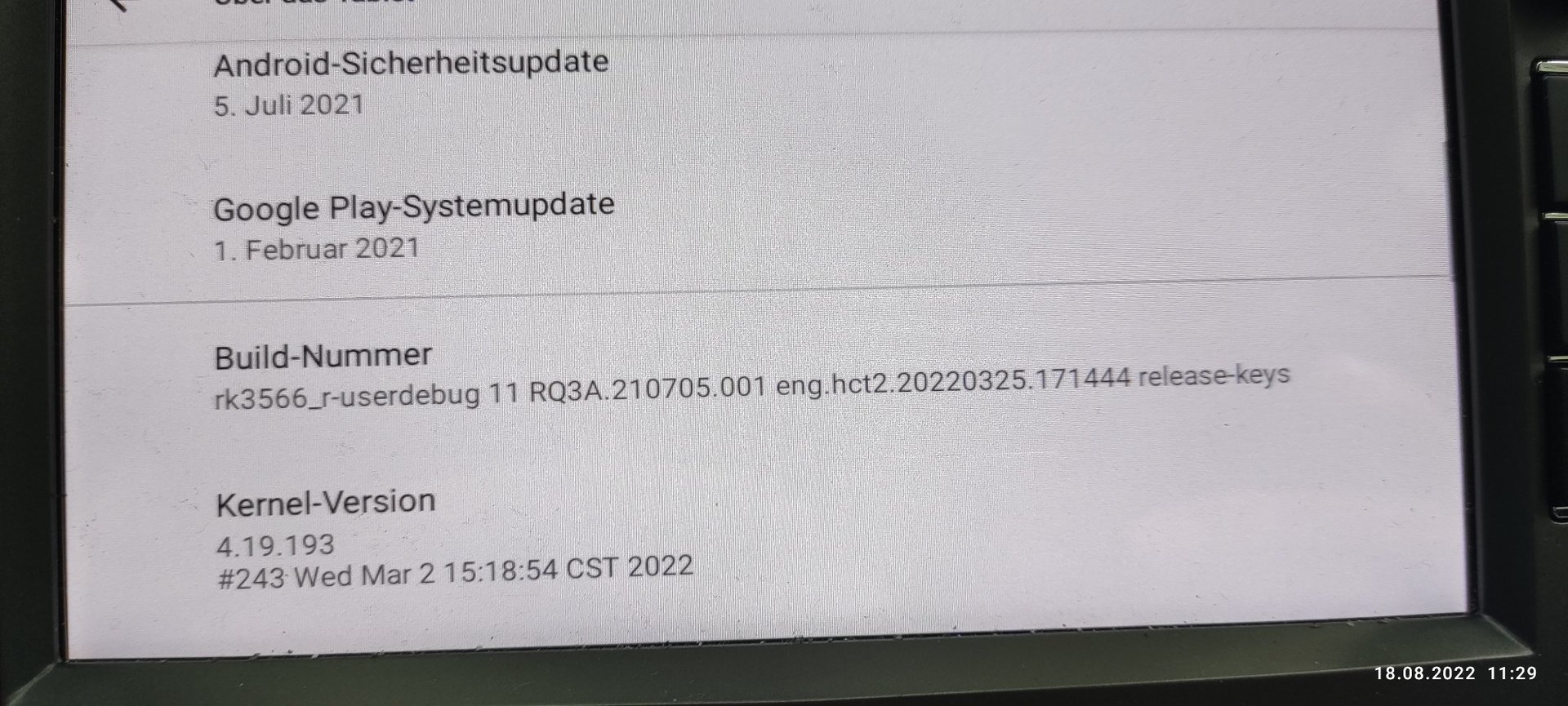

Genau darum gehts ja, ich weiß nicht, wo ich die entsprechenden Daten finde. Ich werd mal im entsprechenden FCC Thread nachfragen.
Kommst du bei dir in die Systemeinstellungen? Dort steht doch alles was man braucht um zu wissen was im Radio verbaut ist. :)
Ja, aber dort hätte ich nichts entsprechendes gefunden. Weißt du zufällig, wo genau in den Systemeinstellungen ich suchen muss?
Ich kenne das Joying nicht. Aber du hast ja das Zahnrad mit Klick darauf kommst du in die Einstellungen. Soweit ok oder? Dann scrollst du runter bis da steht "über das Tablet". Wenn du darauf klickst siehst du deine Daten incl Seriennummer etc. Sieht das so ähnlich aus wie meines

Danke, mir ist schon klar, wie ich in die Systemeinstellungen und auch in die passwortgesicherten Einstellungen komme, aber dort hätte ich nirgends eine der möglichen Gerätetypbezeichungen (Rockchip, FlyAudio, AllWinner, ATOTO, CSN2, MTK, SPRD) gefunden. Da soweit alles funktioniert, bis auf das Batteriespannungswidget, werde ich beim autmatisch ausgewählten Gerätetyp bleiben.

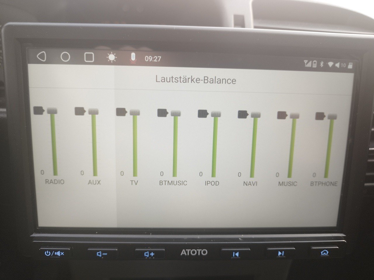

Ich frag mal hier in die runde. Ich hab nen ATOTO Android Radio S8G1A84SD. So bin ich Top zufrieden und läuft auch nun schon einige
Zeit... Leider ist mir die Maximallautstärke zuwenig, hab schon dem Hersteller angeschrieben und war im Menü (OEM settings of the radio through "Settings''> ''System'', click this option four times continually>input ''3368'', and you will enter into the OEM Settings> ''Volume Balance Settings''-) nur leider lassen sich nur Radio und AUX auf Maximal stellen (Unterschied hört man) beim rest nicht, kann man zwar verstellen is aber ausgeraut der teil.
Rootzugang wollten die mir nicht geben (-.-). Hab eine neue Firmware bekommen und diese geflasht trotzdem geht es nicht viel Lauter. Wie kann ich das Radio Rooten ?
CPU:UIS7862 Octa-Core 1,8GHz@3GB RAM + 32GB ROM
Baseband-Version FM_BASE_19C_W20.39.2
MARLIN3_20A_W21.25.1
Build-Nummer QP1A.190711.020 relase-keys
MCU-Version: 2021.11.30 14:07:44 YUF_53_L6315_G32P64F64_Ver:1.0
Bluetooth-Version: BLINK_2161_RELASE/2022:03:30:20:30:46
Die Firmware wird heißt: ATOTO_S8_Gen2_8&10_Inch_OS_230201_APP_230208
Darin sind: 6315_1, lsec6315update, AllAppUpdate, OEM, lsec_updatesh.
Das passwort um die AllAppUpdate Datei zu entpacken ist: 048a02243bb74474b25233bda3cd02f8
Wie gehe ich am besten vor ohne mir das teil zu zerschießen ? Vielen Dank schonmal für die Tipps.
