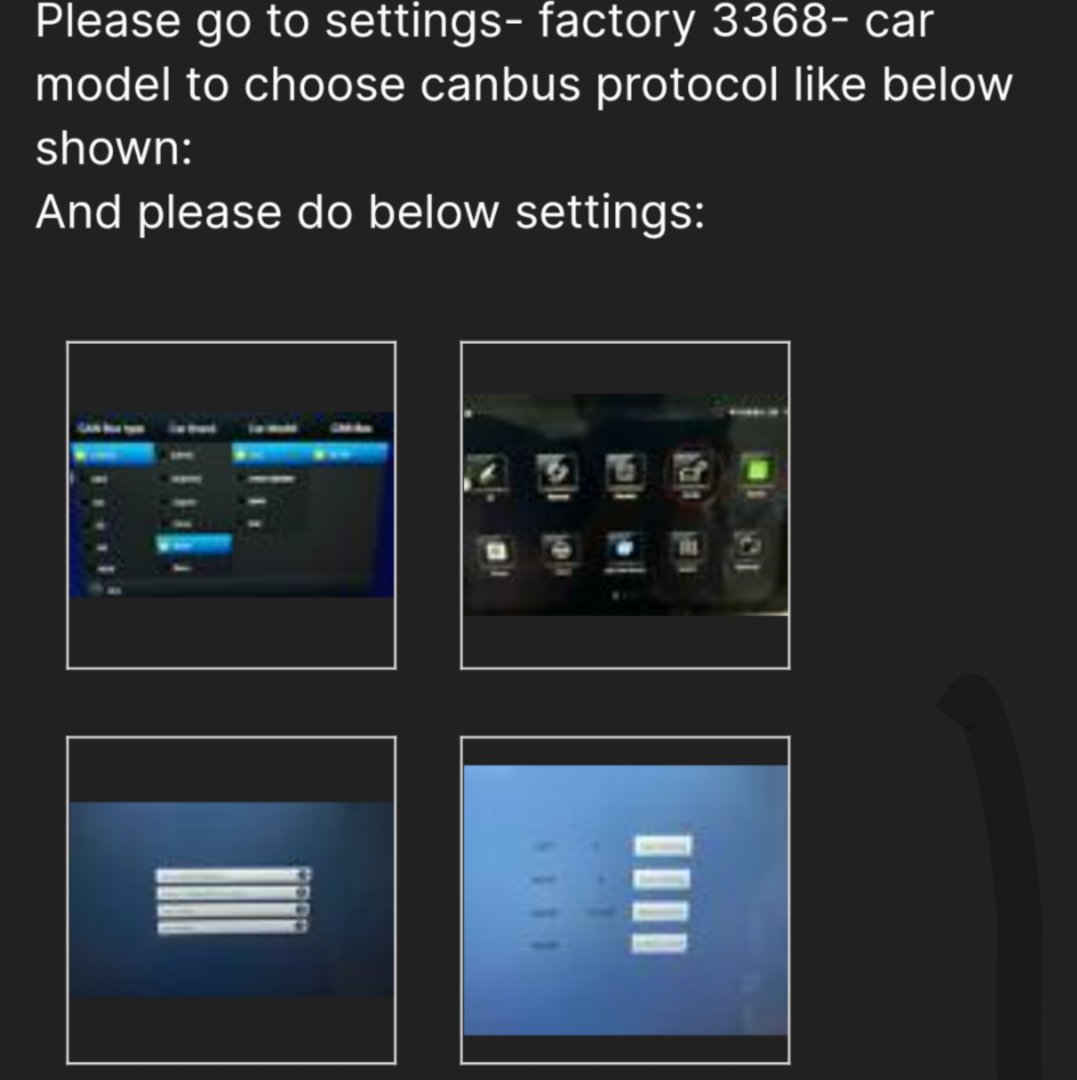

Das can Protokoll ist korrekt gewählt. Auf dem Screenshot die Antwort des Verkäufer. Leider kann ich in dieser CarInfo App unter Sitzheizung nichts auswählen. Ich frage mich auch was das mit der Sitzheizung zu tun hat aber sei es drum :D Da steht ja immerhin was von Radar ^^ Screenshot_20210803-010515_Aqua_Mail.png
