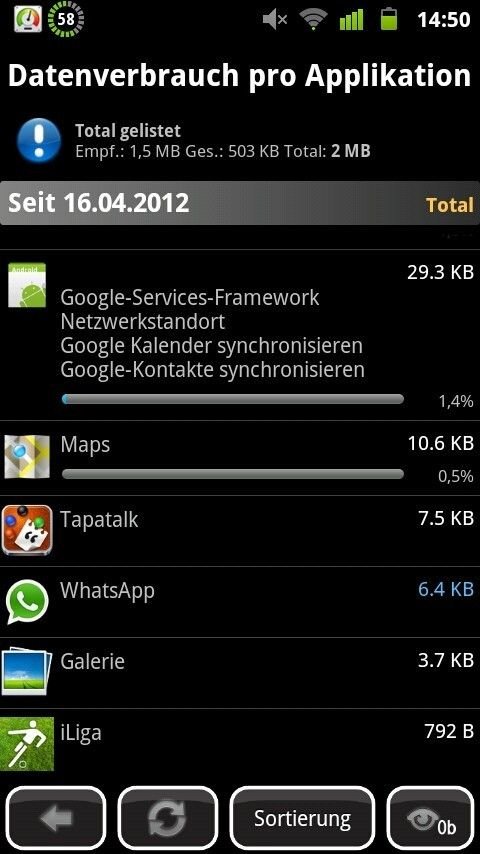

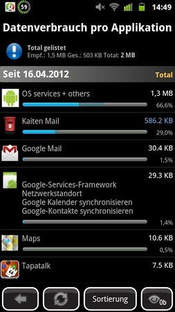

ich habe neben GoogelMail auch noch Kaiten Email als App auf meinem Honor installiert. Und da mein mobiler Verbrauchszähler relativ schnell anstieg, ohne dass ich groß was gemacht habe, habe ich mal mit "3G Watchdog" überprüft, WELCHE App "soviel" zieht. Und im Vergleich zu GoogleMail ist das schon erheblich mehr (im gleichen Zeitraum) ,siehe Screens:

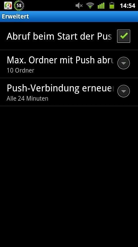

In den Einstellungen der App sieht es wie folgt aus:

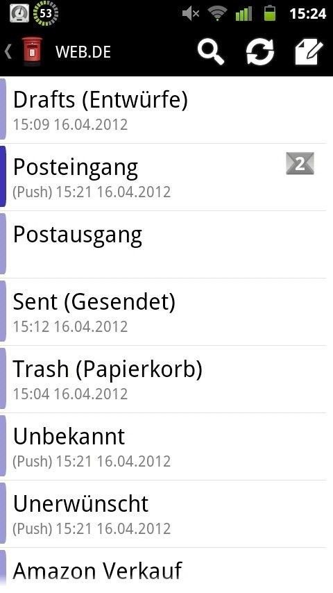

Und Push habe ich nur in den folgenden Ordnern aktiviert:

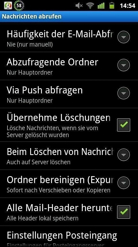

Also KEINE AUTOMATISCHE Syncronisation! Oder übersehe ich da was? Werden ja anscheinend trotzdem immer Daten übertragen!

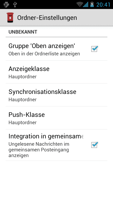

Du musst einfach den jeweiligen Order folgendermaßen konfigurieren:
Also Anzeigeklasse, Syncronisierungsklasse und Push-Klasse jeweils als "Hauptordner", denn diese sind für PUSH konfiguriert, dann geht es!
Hat geklappt, danke

Das mit Push ist schon klar, aber zum Vergleich verbraucht Gmail in 2 Tagen 75KB und Kaiten 8 MB !!! Das nenn ich mal nen Unterschied. Und da ich, sobald das Display ausgeht, mich im 2G Modus befinde (aufgrund einer WLAN-Problematik >> Whatsapp kommt nicht mehr durch etc... ) geht dieser heftige Verbrauch eben zu Lasten meines mobilen Datenvolumens. Und das ist eben nicht gut.

Da ist noch ein "altes" WEB.DE Konto bei, daher braucht allein dieses 3-Verbindungen (Posteingang, Unbekannt, Unerwünscht)! Keine Ahnung ob es viel Unterschied ausmachen würde.
In Kaiten habe ich eben 4 Konten eingerichtet.
(1) WEB.DE (3 Ordner mit Push)
(2) GMX (1 Ordner mit Push)
(3) Telekom (1 Ordner mit Push)
(4) Uni-Mailbox (Push)
Überprüfe mal die Kontoeinstellung "Nachrichten automaisch laden bis".
Findest du unter Kontoeinstellungen/Nachrichten abrufen.
Wenn der Wert hier sehr hoch eingestellt ist, dann kann das imho schon einiges an Datentraffic erzeugen.
Reaktionen: cosmos321
Danke für den Tipp, hab's jetzt mal von 32KB (default) auf 1KB gestellt. Mal schauen ob es auf Dauer was bringt!
