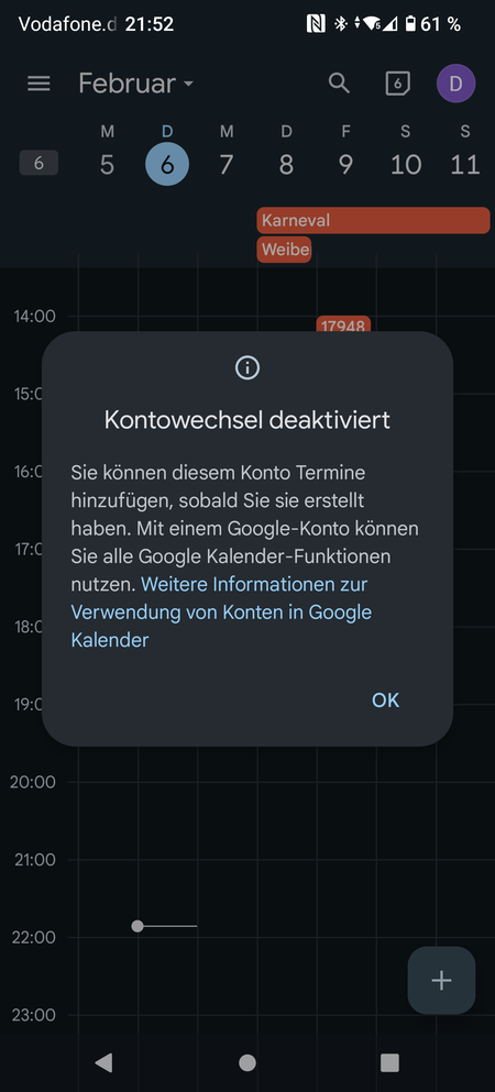

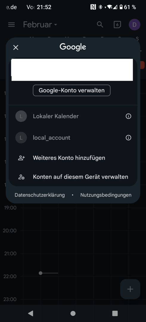

Lokaler Kalender sollten existieren. Doch scheint der deaktiviert zusein.
Siehe Anhänge. ScrShot_lokalerKalender sind die ausgegraut und wenn man aus (i) klickt
erhält man die Meldung "KontoWechsel deaktiviert"

Google Kalender; Symbol ober rechts dann erscheint die Anzeige(ScreenShots siehe oben).

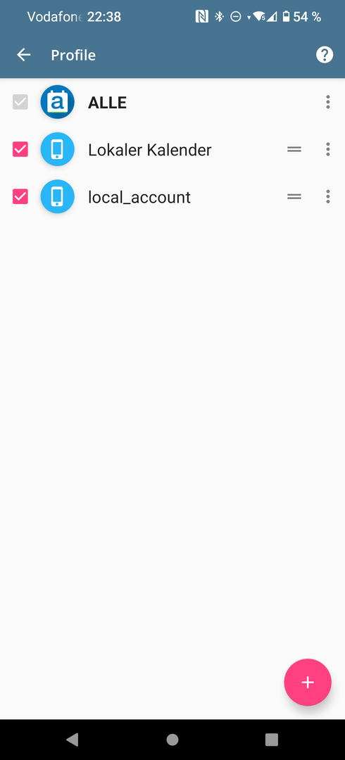

aCalender (als Vollversion) in der Profilansicht sind alle markiert. Nach dem Herstellersupport ist wohl richtig eingestellt.

aCalendar:
Du bist da im falschen Menü!
Richtig ist:
- Klick auf den Kreis ganz oben links.
- Dann im Menü die Option "Kalender verwalten" auswählen.
- Dort solltest du deinen Google-Kalender sehen (Username@gmail.com - Hauptkalender) --> Häkchen setzen.
- fertig!

Hallo Pagnol,
Es sieht so aus als ob es funktioniert. Ich kann alle Termine nun in aCalender sehen und auch bearbeiten. Ich probiere noch die Syncronisation mit MyPhoneExplorer zwischen meinen PC Outlook und dem Smartphone aus.
Vielen, vielen Dank für die Geduld und die tolle Unterstützung.
