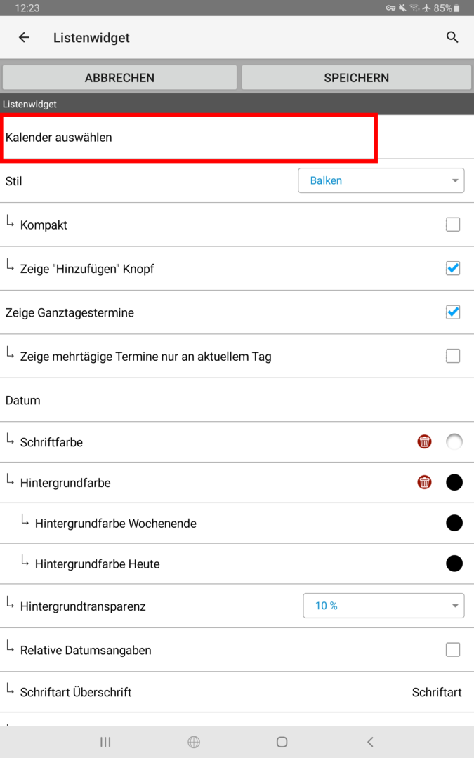

Aber auch das geht leicht mit beiden Apps. Bei der Erstellung des Widgets in den dortigen Einstellungen muss man ja sowieso angeben, welche Kalender bzw. welches Profil man sehen möchte.
Ergänzung: Screenshot am Beispiel Listenwidget von CalenGoo. Wenn du CalenGoo schon hast, probiere es doch einfach aus ;)

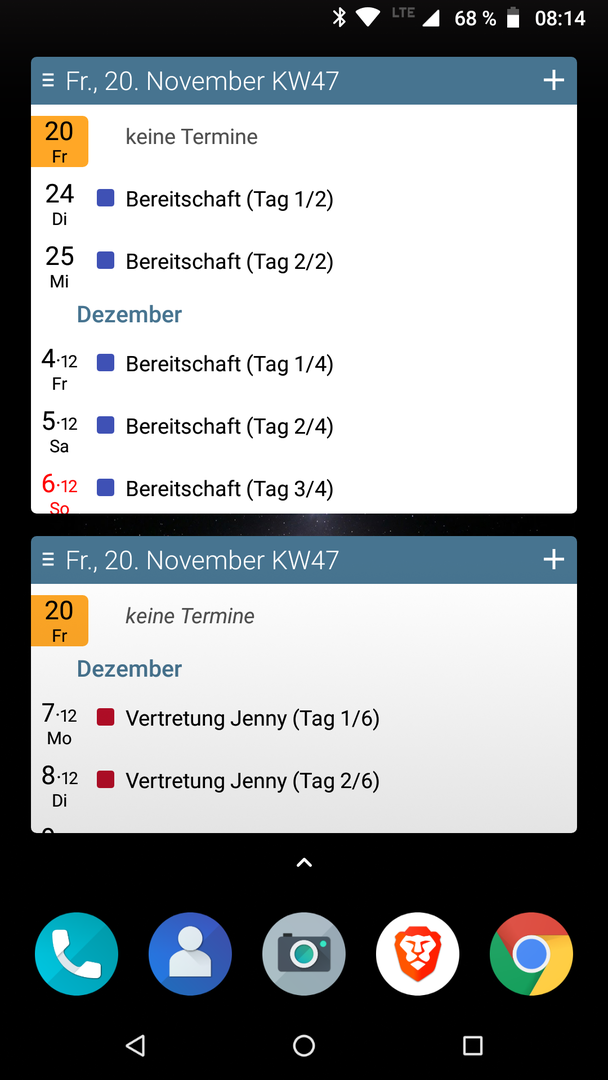

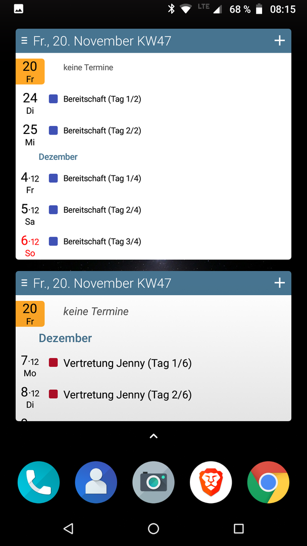

Es geht (zuerst) nur um Widgets / Listen. Sobald ich 2 Listen-Widgets auf einen Screen gebe, dann gelten die Einstellungen immer für beide. Ich möchte aber bei den 2 Widgets unterschiedliche Einstellungen haben, zumindest für den Kalender. Außerdem ist mir die Darstellung sehr wichtig, ich habe einen Platz von 3 Spalten x 4 Zeilen. Daher möchte ich Änderungen an der Schriftgröße durchführen können und die Termine sollen 1zeilig sein, es muss also alles möglichst kompakt sein.
Sollte das Calengoo nicht können, dann brauche ich eben einen 2. Kalender. Acalender kann das IMHO nicht so wie ich mir das bei der Darstellung vorstelle, Business Calendar 2 schon eher, aber da scheitre ich bei der Schriftgröße.
Also gerne weitere Vorschläge.
Vielen Dank für die Screenshots. Könntest du bitte ein "brauchbares" Design probieren? Stell dir den Screen auf 4 Teile aufgeteilt vor. Nimm zB die untere Hälfte und da machst du 2 Wdigets hin, links eine scrollbare Terminliste für Kalender1 und daneben noch ein Widget für Kalender2. Scrollbalken soll es aus Platzgründen keinen geben, 1 Zeile pro Termin. Es gibt pro Tag oft nur 1 Eintrag und an manchen Tagen gar nichts, es wurden nur ganz wichtige Dinge eingetragen.

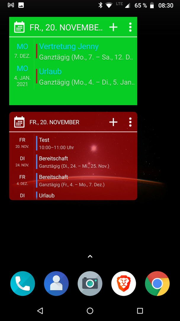

Danke dir vielmals trotz der Umstände. Mit aCalendar bin ich nicht weitergekommen, Chronus werde ich mir ansehen. Pure Calendar widget (agenda) - Apps on Google Play entspricht ziemlich meinen Vorstellungen, die Schrift der Überschriften ist zu groß, finde nur die Schriftgröße der Beschreibung zum Einstellen. Solange nur gemeckert wird, dass es für Android 10 nicht passt, aber es funktioniert, soll es mir recht sein.
Vielleicht magst du dir die Screenshot bei Pure Calendar widget (agenda) ansehen. Der mittlere zeigt in etwa was ich mir vostelle.

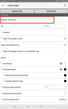

Hallo, mit dem heutigen Update von CalenGoo ist neu:
"- Separat konfigurierbare Widgets desselben Typs, z. B. mehrere Agenda-Widgets, die verschiedene Kalendergruppen anzeigen."
Reaktionen: linuxnutzer
Danke, werde ich mir anschauen
Ich finde mich nicht zurecht, wo man da was dazu einstellt? Vielleicht kann jemand helfen?
