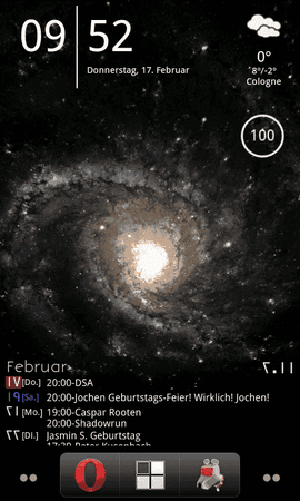

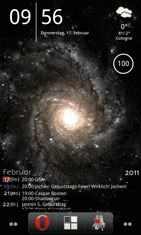

Hallo hat sonst auch jemand das Problem, dass das Jorte Widget manchmal ganz komische Zeichen ausgibt? (Siehe Anhang, einmal funktionierend, einmal nicht)
Aussdem schneidet mir das Widget manchmal die untere Zeile in halb (siehe ebenfalls anhang)
Der Rest des Systems läuft super, daher wundert es mich, dass nur dieses Widget Ärger macht.
(Virtuous v0.9.5 Sense Mod auf einem Desire Z)
