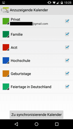

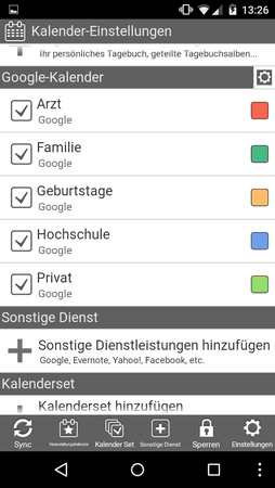

werden bei euch die Feiertage für nächstes Jahr in Jorte angezeigt?
Mir ist gerade aufgefallen, dass die Feiertage für nächstes Jahr nicht angezeigt werden. Ich bin mir aber ziemlich sicher, dass die Feiertage von 2015 letztes Jahr angezeigt wurden.
Auf der Google Webseite habe ich den Kalender "Feier- und Gedenktage in Deutschland" schon vor Jahren hinzugefügt.
Im Google Kalender auf dem Handy bekomme ich alles angezeigt, dort ist auch der "Feier- und Gedenktage in Deutschland" zur sync aufgeführt.
Ist es normal, dass der "Feier- und Gedenktage in Deutschland" in Jorte nicht aufgeführt wird? Hier werden alle meine Kalender von Google aufgeführt, nur nicht der Kalender für die Feiertage.
Wenn ich die Daten von Jorte lösche und anschließend Jorte starte, kann ich Feiertage erfassen lassen, aber anscheinend nur die vom aktuellen Jahr :-(
Kann mir einer helfen, oder mit zumindest bestätigen, dass Jorte nur die Feiertage vom aktuellen Jahr anzeigt?
