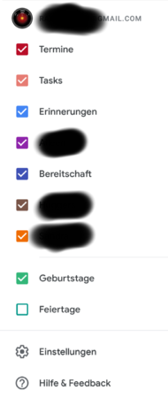

In der Kalender App von Google muss die Ansicht des Geburtstags-Kalender auch aktiviert werden, schau dann so aus Screenshot_20201119-081838.png
Reaktionen: Alvina

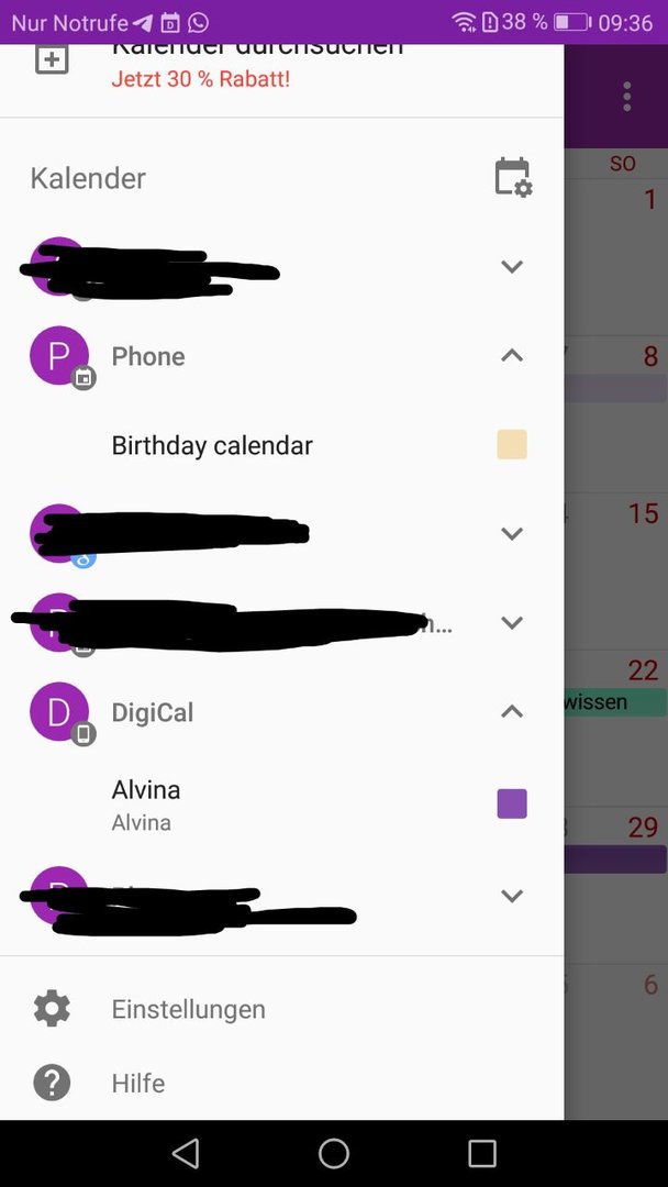

So sah das auf dem alten Handy aus... war Android 7, Huawei P9 lite...
Haaa, jetzt kommt mir gerade was in den Sinn: Das alte Huawei hatte eine eigene Kalender App quasi onboard (die ich nicht wirklich verwendet habe). Die wahr wahrscheinlich mit den Kontakten verknüpft. Und darum ist der Geburtstagskalender auch unter "Phone".
Mit dem neuen Handy wurde keine eigene Kalender App mitgeliefert, sondern nur die Google Kalender App. Das heißt, wenn meine Kontakte nicht im Google Konto online sind, dann funktioniert das ganze nicht mehr so wie vorher... (geht denn gar nix mehr ohne Google? *seufz*)
