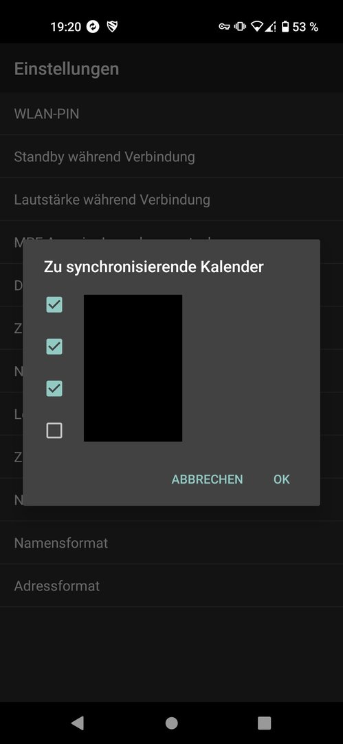

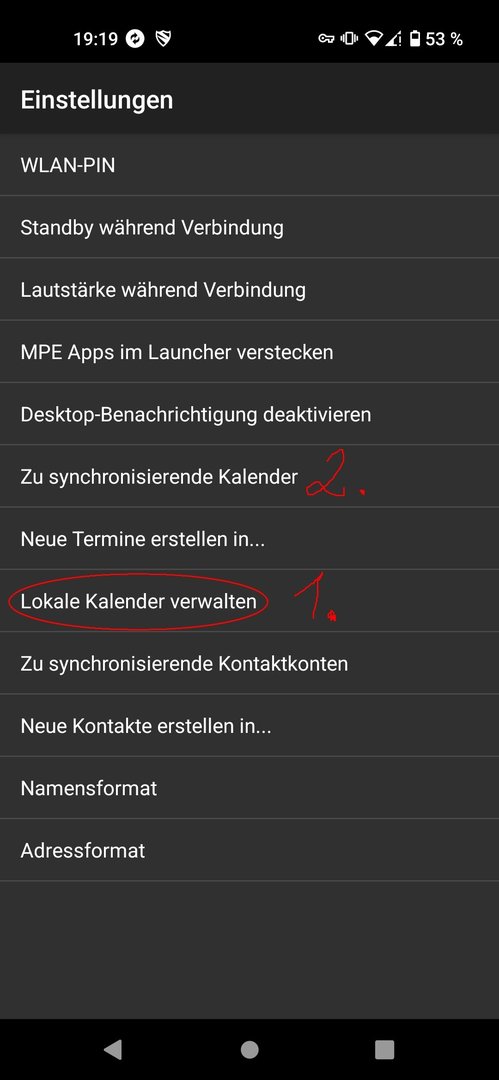

MyPhoneExplorer (MPE) auf dem Smartphone: "Lokale Kalender verwalten"; dort und nur dort werden Kalender angelegt bzw. gelöscht
Screenshot_20221126-191953.jpg "Zu synch..." sieht dann so aus: Screenshot_20221126-192010.jpg

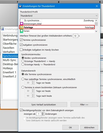

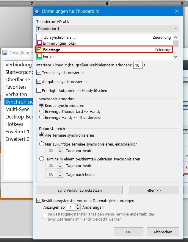

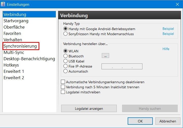

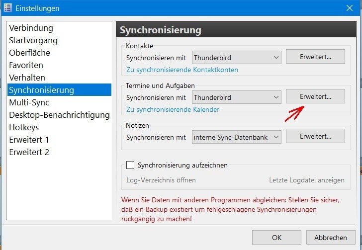

Anschließend wird auf dem Rechner in MPE die Verknüpfung zwischen lokalen Kalendern (auf dem Rechner/Thunderbird) und dem Smartphone hergestellt:
Sync_2.jpg Bei mehreren Kalendern die synchronisiert werden sollen musst du die Zuordnung vornehmen.
Testweise mal nur einen Kalender auswählen und anschließend via MPE syncen lassen.

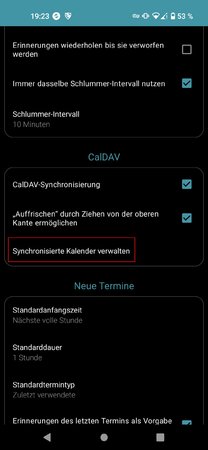

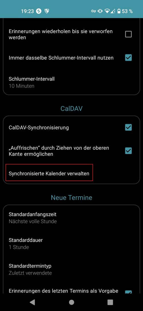

Und dann muss im Simple Calendar noch für die Sichtbarkeit und Aktualisierung der Kalender gesorgt werden:
Dort die gewünschten Kalender auswählen.
