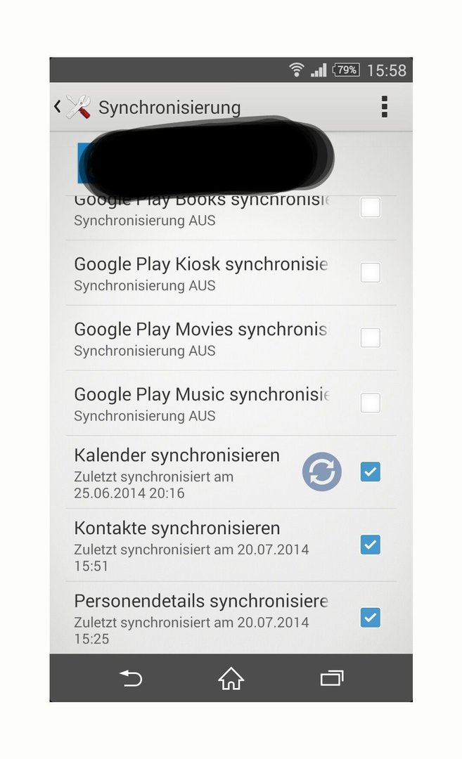

Nachdem ich auf meinen XZ das Update auf Kitkat aufgespielt habe läuft soweit alles wunderbar. Allerdings zeigt er mir, wie im Bild unten zu sehen, an, dass er den Kalender nicht synchronisiert. Woran kann das liegen? Muss ich jetzt den Kalender direkt aus dem Store laden? Das wollte ich eigentlich vermeiden da relativ negatives, gerade was den Akkuverbrauch angeht, in den Kommentaren geschrieben wird.
Ich wäre für eure Hilfe sehr dankbar.

Der übliche Weg ist Daten und Cache der App "Kalender-Speicher" zu löschen. Dann wird die (vermutlich defekte) Kalenderdatenbank neu erstellt.
Aber Achtung, dabei werden alle Kalendereinträge auf dem Handy gelöscht. Was nicht bereits bei Google ist ist danach also weg.
BTW: Die Google Kalender sync App wird schon lange nicht mehr weiterentwickelt. Der aktuelle sync Code ist jetzt im Google Kalender.
Kann also sein das dieser mit dem Fehler (diesem Defekt in der Datenbank) besser umgehen kann.
cu
Ich versuche es mal
Nicht nur den Cache. Auch die App Daten (dadrin steckt die Datenbank).
cu
Habe ich gemacht, aber es wird noch immer das gleiche Sync Symbol angezeigt. Ich habe auch das Gefühl er zeigt nicht alles an.
Wie heißt die App von der du Daten und Cache gelöscht hast?
Kalenderspeicher
Mach nochmal und boote dann mal neu. Dann muss der sync fehlerfrei gehen.
Dauert aber evtl. einwenig.
cu
Reaktionen: NEST_Ghost
Ja super, habe den Kalenderspeicher gelöscht, dann Neustart gemacht und sieh da, hat funktioniert. Super, vielen Dank.
