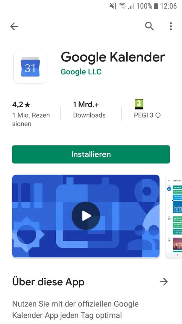

dann installiere mal wieder GoogleDrive ( wobei es das nicht sein kann). Und scgau mal, ob du noch die Original KalenderApp von Google hast . Wenn ich diese App deaktiviere, dann geht mein Widget von aCalendar auch nicht mehr. Die Original KalenderApp von Google sieht so aus:

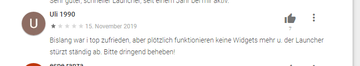

wenn es jemand interessiert, ich habe die letzten Tage jetzt gefühlt 76 😉 Wetterwidgets probiert gingen alle nicht. Und dann so ca. 64 🤪verschiedene Launcher, es muss daran liegen 😎. Bei keinem der Launcher funktioniert ein Wetterwidget, aber im originalen Poco-Launcher gehen alle (leider kann man ja bei dem die Icons nicht alle ändern 😩, sonst würde ich nur den nehmen).
Habe dies auch mehrmals in den Bewertungen der verschiedenen Launcher gelesen (Evie, Nova...), dass die anscheinend ein Problem haben mit Widgets.

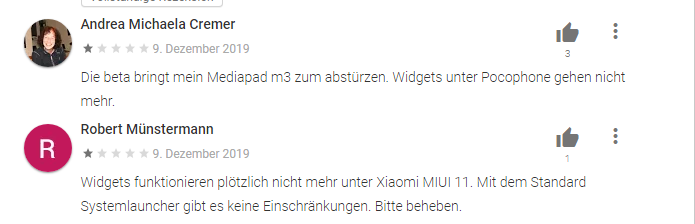

@ woma65 : Nur ein paar Beispiele, bin anscheinend nicht der Einzige...
@ Verpeilter Neuling (Dein Name passt ja jetzt nicht so recht 😉): Tatsächlich, es funktioniert! Das war´s! Beim Pure Kalender war Startbildschirmverknüpfung und Popups aus. Ich bin jetzt wirklich der allerletzte Amateur hier und habe am wenigsten Ahnung, aber ich bin sicher, dass ich da nix verstellt habe. Und Update (auch kein Sicherheitspatch etc.) kamen auch nicht 🧐. Ausserdem war es ja auch bei den anderen Kalenderwidgets so, habe sie alle deinstalliert, deshalb kann ich es nicht mehr nachprüfen, aber die einzig logische Erklärung ist dann, dass bei allen die o.g. Punkte nicht erlaubt sind. Und warum es beim Original-Launcher geht, verstehe ich gleich zwei Mal nicht... Aber Hauptsache, es geht und ich freue mich, dass mir so viele Leute, die wirklich Ahnung haben helfen und wünsche Euch einen schönen Tag 😊.
