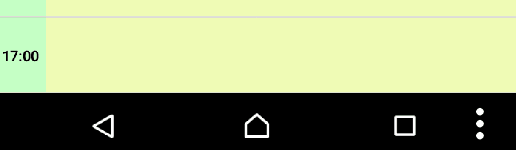

So sah das vor dem Update am unteren Bildschirmrand aus (Fotomontage):
Über die drei Punkte gelangte ich direkt in mein angepasstes Menü:
Das passte mir und so hätte ich es gerne wieder.

Die schwarze Leiste ist ja die Navigationsleiste. Die hat mit Pimlical erst mal nichts zu tun. Du wirst sie unter Deinen Handyeinstellungen ausgeblendet haben. Bist Du im Vollbildmodus? Kannst Du Dein Handy mit Wischgesten steuern? Sieht Du die Navigationsleiste in anderen Apps? Vielleicht passt auch die Bildschirmauflösungseinstellung von Pimlical, die beim ersten Neustart der App erscheint, nicht. Wie man da aber ohne Neuinstall der App hin kommt weiß ich auch nicht.

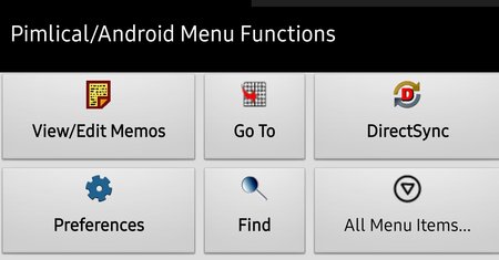

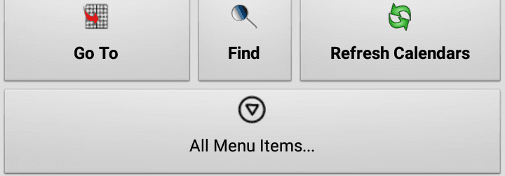

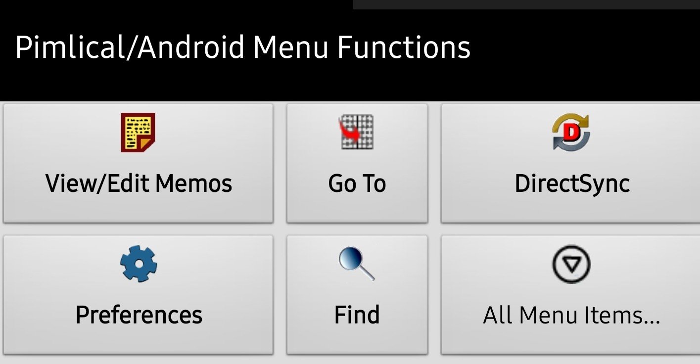

In das Menü kommst Du wie gesagt eigentlich nicht über die drei Punkte aus dem Android-System sondern über das "Drop-Down-Listen-Icon" in der "Fußzeile" von Pimlical. Dort stehen Dir an und für sich acht Icons zur Verfügung, die Du frei mit Befehlen versehen kannst. Die Anzahl an angezeigten Zeilen in der Menüseite (unterer Teil in Deinem Bild) kannst Du ebenfalls frei wählen.
Alle Einstellungen nimmst Du in Menü | Preferences | Commands/Functions vor. Die frei wählbaren Befehle unter "CommandBarViewButton 0-7" und die Anzahl der Menüzeilen unter "NumberOfMenuRows"

Es geht um die Hardware Taste! Nachdem es diese meistens nicht mehr gibt, muss die App das machen! Im Falle Pimlical sind es halt kein drei vertikalen Punkte, sondern ein anderes Icon (drop down Liste - siehe Screenshot von Pilot).

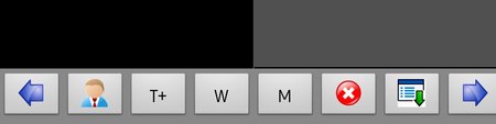

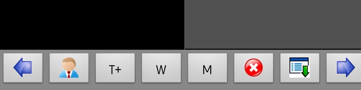

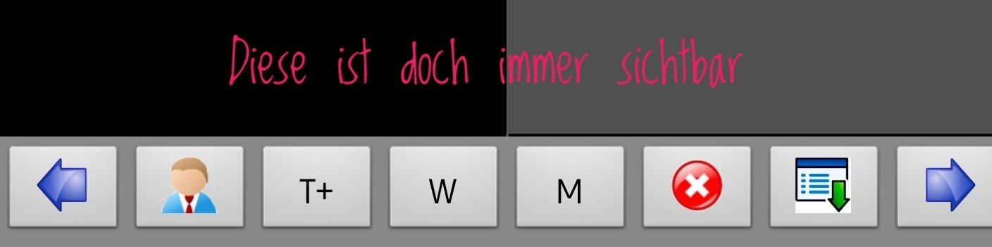

Ich nutze Gestensteuerung auf meinem S 23ultra. Da sieht der untere Displayrand so aus:
Nach klick auf den 2. Botton von rechts komme ich ins Menue:
Reaktionen: AxelFH

die Menueleiste erscheint bei der Installation doch automatisch.

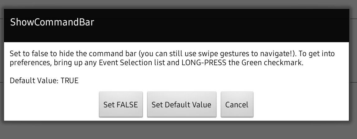

hier die Lösung für die ausgeblendete Menue-Leiste (Commandbar)
Suche diese Einstellung:
Unter 'Commands/Funktions
Dazu müsste ich ja erst mal via Menüleiste an die Einstellungen ran kommen 😁 (Türe zu, ich draussen und der Schlüssel steckt innen).

Steht doch im Einstellungsfenster, wie Du bei ausgeschaltetem Menue wieder die Leiste einblenden kannst.
Auf einen Kalendereintrag tippen u. dann lange auf den grünen Haken rechts oben drücken.

(Wer lesen kann/tut...) Schlüssel innen ist kein Problem: LONG-PRESS the Green checkmark - nur wissen muss man das.
