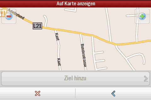

eine Frage zum Kartenmaterial: kommt es von Teleatlas oder Navteq?
Konkret zur Prüfung: Kennt es die "Bundesstrasse" in Flensburg? Navteq kennt sie, Teleatlas ignoriert die Strasse. Bekannte die dort wohnen suchen ihren Pizzadienst nach dem verwendeten Navi aus :-/
Vielleicht kann das jemand prüfen der CoPilot hat und mit dem Ergebnis von google vergleichen: bundesstrasse, flensburg - Google Maps

Die Bundesstraße in Flensburg kennt es.
