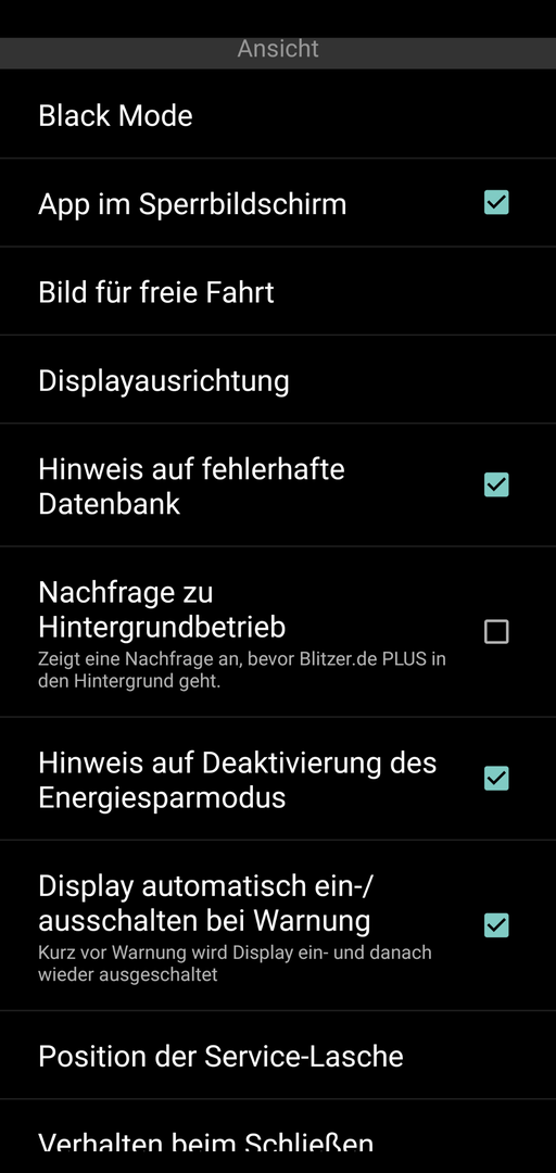

Einstellungen > Ansicht > "App im Sperrbildschirm" und "Display automatisch ein-/ausschalten bei Warnung" beides aktivieren.

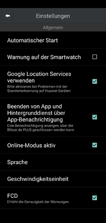

Das habe ich beides so eingestellt und außerdem dass sich die Blitzer.de App automatisch startet wenn eine Bluetooth Verbindung mit dem Auto verfügbar ist. Bei mir passiert dann folgendes. Ich starte das Auto und auch die Blitzer.de App startet mit dem grünen Pfeil komplett über dem Display. Das Display geht an aber nicht automatisch aus sondern bleibt die ganze Zeit an. Ich müsste das Display manuell ausschalten.
Nenne mal die Settings der v3.7.1 bzlg Hintergrund, Energie, DisplayOn/Off
Meinst du das?
Screenshot_20210108-225339.png Screenshot_20210108-225152.png Screenshot_20210108-225339.png
Screenshot_20210108-225152.png Screenshot_20210108-225137.png Screenshot_20210108-225339.png

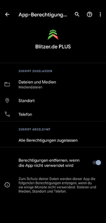

Sieht fast aus wie bei mir.
Ich habe
- FCD Aus
- Berechtigung entfernen, wenn ... Aus
Akku-Energie darf die App unbegrenzt "verbraten"?

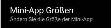

Hier kannst du die Größe einstellen.
Mit dem Finger auf dem Display kannst du die Position des Widget verändern, wenn es gerade aktiv ist.
Bei nächsten Alarm erscheint das Widget dann genau dort.
Reaktionen: dgmx und holms
