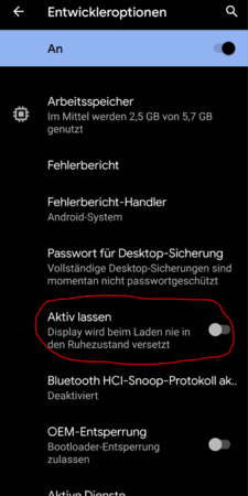

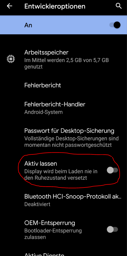

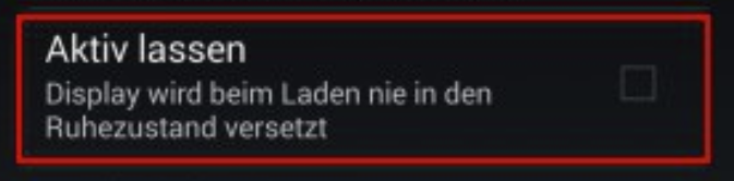

Die Einstellung dazu ist in den Android-Entwickleroptionen zu finden
Reaktionen: BA1968
Diese Einstellung dient i.d.R dem Entwickler dazu , dass das Gerät nicht in den Ruhezustand versetzt wird , wenn Entwickelt wird
und bezieht sich auf das Display.
Es versetzt allerdings nicht bei Stromunterbrechung das Gerät in den "Deep Standby"

Das bezieht sich aber wieder nur auf das Display?
Reaktionen: swa00

Welchen Grund hast du, dass du ihm wiederholt die Option "Aktiv lassen" empfiehlst, die mit dem Abschalten des Gerätes
eigentlich nichts zu tun hat ?
Sein Gerät bleibt bereits an, wenn bordspannung anliegt.
Weil man vom Zustand des Displays abgeleitet NUR über diesen Schalterzustand EIN andere Aktionen regelbasiert durchführen kann.
Das Pixel 4 hat ansonsten nicht die Möglichkeit, stock-only die Forderung zu erfüllen.
