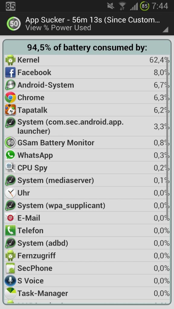

Kann mir das einer erklären? ?
Mit der neuen stable ist der akku gefühlt besser. .ich checks net..
Gesendet von meinem GT-N7100 mit Tapatalk 2
