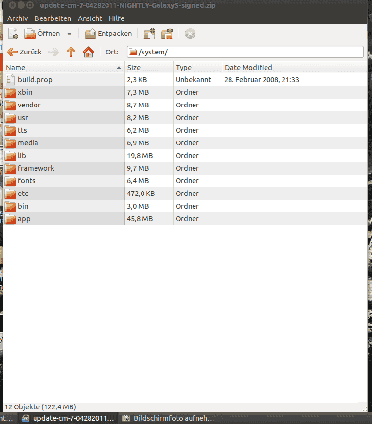

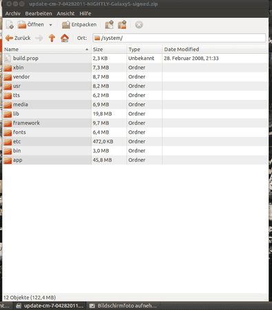

zacharias schrieb:
@Matthias87:
ok, versuch mal Folgendes
nimm dir das nightly update von gestern zur Brust und ersetze:
zImage
und in
system/modules/
die Kernel-Module (.ko Dateien)
mit denen aus Quorra r3
und platziere meine Kernel-Skripte in system/etc/init.d
dann installier mal dieses volle System-Update mit dem ausgewechselten Kernel + Modulen
Hat funktioniert. :thumbsup:
Vielen Dank.
Ganze doofe bemerkung meine update hat keinen modul ordner:lol:
