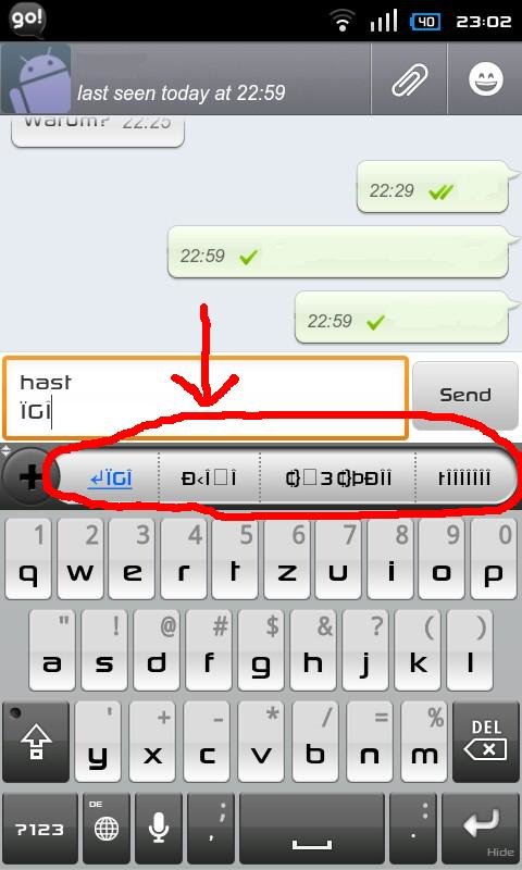

also mit dem Neo 17 geht die Frontcam das merkt man schon wenn ich damit ein Bild mache. Mit anderen Kernel sieht ansonsten das Bild wie oben aus egal ob per gtalk, ob ich fotografiere und der andere sieht es auch so, also wird das Bild 1 zu 1 übermittelt.
wegen der Slideit ich schreibe (swipe und auf einmal sieht es so aus)
Bei der Touchpal nimmt der das swipen nicht an oder man kann die tastatur nicht anwählen.
Und meist stürzen dann auch dadurch noch die programme die eine tastatur benötigen ab wie whatsapp sms etc.
festgestellt habe ich das das bei den kernel von g. nicht passiert.
Ps: wenn ich das backup der tastatur aufspiele geht es wieder für ne weile aber jeden tag zig mal das backup aufspielen ist sehr nervig.
Gruss
