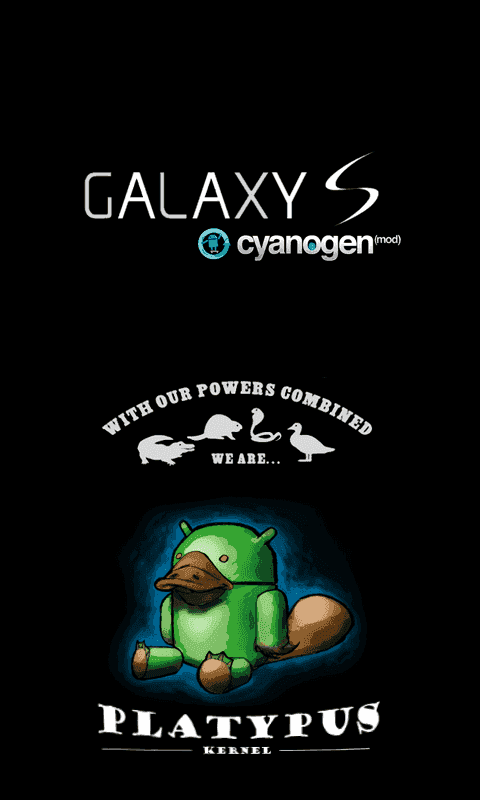

here's an updated version of the BLN preview
Changes:
- new platypus bootsplash / logo [thanks A LOT to swaakx for this !]
- some more optimized flags
- still basically stock kernel config settings
- working headset buttons [test]
- current cm7 battery algorithm
- new voodoo color RGB implementation by pawitp [need feedback] - no greenish glitch !
- now with 2010q1 toolchain
- voodoo sound FM radio enhancements
please give this a good testing - especially in terms of stability !
thanks !

@Zacharias: Ich freu mich schon auf einen 2.6.37 oder ...38 Kernel mit dem neuen Bootlogo. Sieht schon mal um einiges besser aus. Ich wolllt über so Kleinigkeiten ja eigentlich nicht nörgeln. Aber das momentane Bootlogo gefällt mir ehrlichgesagt auch gar nicht. Das neue sieht netter aus, sollte meiner Meinung nach aber kleiner gehalten werden. So ein riesiges mutiertes Androidschnabeltier sieht dann doch ewas komisch aus ;-)
Edit: Hier ein Vorschlag, wie man das doch etwas kindliche Design etwas dezenter und somit meiner Meinung nach eleganter in Szene setzen könnte ;-)

@Zacharias: Die BLN-Kernel hier basieren ja noch auf den alten Kernel oder?
Hier noch ein erweiterter Vorschlag bzgl. Bootlogo:
Edit: Hab gerade gesehen dass es nicht ganz symetrisch war und es nochmal etwas korrigiert hochgeladen:
Reaktionen: Lambkin, DerTeufel, Azrael959 und 4 andere
Sorry wegen Doppelpost, aber falls tatsächlich Interesse besteht bzgl. meines Bootlogovorschlags, bitte melden! Weil dann perfektioniere ich es. So ist es nur mal schnell Auge mal Pi zusammengeschustert. Ich kanns natürlich geometrisch und farblich perfekt abstimmen und bei Bedarf auch die Motive ändern falls erwünscht ...
Oh, sehr schön, das warten hat ein Ende - endlich blinkts wieder!
Besten Dank, Zach! :thumbsup:
@sunra:
also ich find es gut !
das erhöht auch etwas das Bewusstsein für den Platypus der Pate für das Logo steht :)
Danke vielmals !
Was meinen die anderen ?
Reaktionen: Azrael959
So seh ich das auch :) Nimm es mal her wenn du es magst. Wenn ich es optimiere, lade ich es hoch und lass es dich wissen. Jetzt bin ich aber schon wieder bei der Ökonomie, Ökologie, Wirtschaftsgeschichte, sprich, beim Thema meiner Weiterbildung, also eigetlich eher dabei, das bestehende System zu erforschen, um zu lernen es zu verbesseren ;-)
