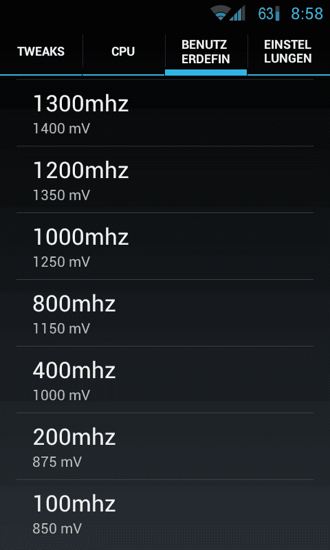

Stabil laufende UV-Settings mit ondemand und live oc 110% (vielleicht ist auch noch mehr drin, das ist mal ein Anfang ...):
Reaktionen: DerTeufel
