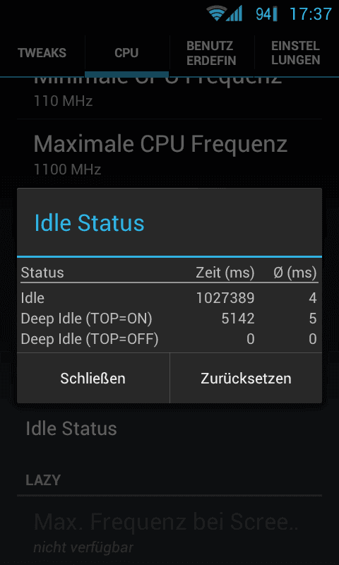

Ein Zeitfenster für top=off gibt es nicht.
Kannst du mir bitte kurz erklären was du damit meinst?

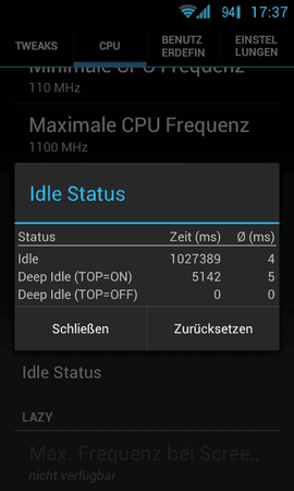

Ich häng mal einen Screenshot an von meinen Stats.
Den Kernel kann ich auf jeden Fall empfehlen! Mit den Einstellungen die ich bis jetzt gepostet habe läuft der absolut stabil.

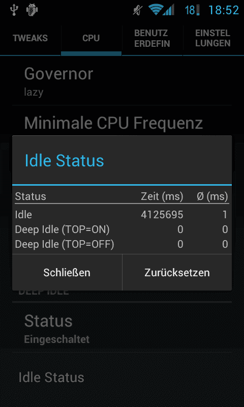

mit dem zeitfenster meinte ich, dass deep idle eigentlich sofort in den zustand top=off (statt top=on) wechseln müsste, es sei denn, bt oder gps sind an. da es das aber nicht macht, wird vermutlich der status von einem der beiden nicht richtig erkannt. ich hoffe ich kann herausfinden was es ist (ohne programmierkenntnisse), und auch lösen.
so oder so, sollte aber auch jetzt schon energie gespart werden. das potential ist nur noch nicht ausgereizt

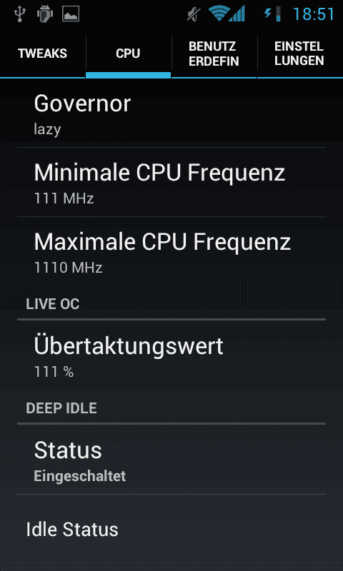

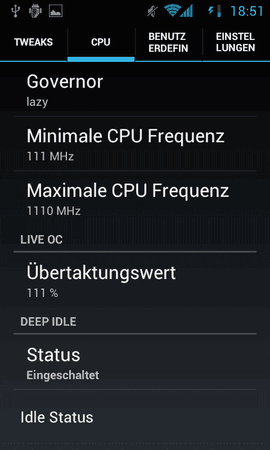

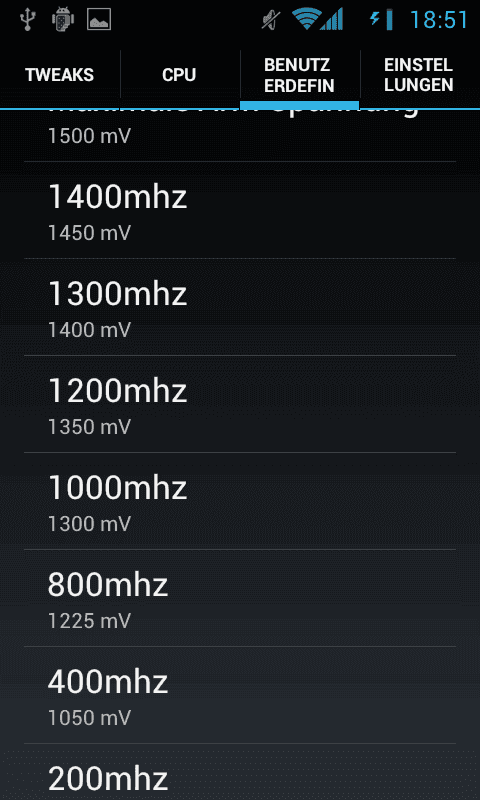

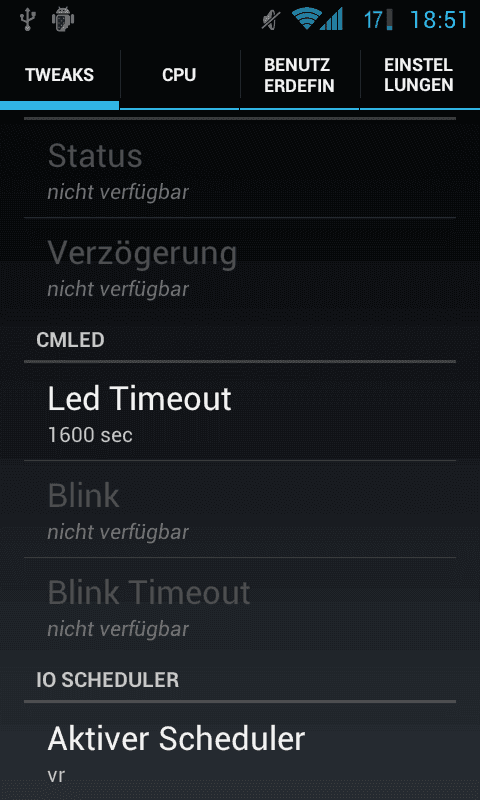

Hier mal meine Einstellungen.

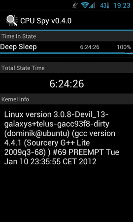

Seit heute morgen läuft das alles absolut stabil, lediglich Deep Idle zeigt nichts an (obwohl aktiviert).
Auch CPU Spy hat irgendwie Probleme überhaupt was anzuzeigen, angeblich 100% Deep Sleep :)
Kurz:
Alles gut. Danke!

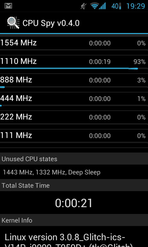

Das cpu spy nichts anzeigt liegt am live oc.
Nee, nicht generell.
Es hat schon mit LiveOC funktioniert. Allerdings hatte ich da noch den Glitch-Kernel drauf...
ah. Ok. Glitch kernel hat bei mir nie länger überlebt. Graussliche farben, ausgefranste schriften usw, irgendwas grausames war da bis jetztz immer dabei

An LiveOC liegt's definitiv nicht.
Auch alle anderen Einstellungen sind identisch, trotzdem sieht's so aus

ich habe die erfahrung gemacht, dass cpu spy mit den veränderten werten durch das live oc nichts anfangen kann.
nutzt du es nicht, oder setzt es auf 100% und resettest bei cpu spy, zeigt er wieder was an.
wenn es bei glitch anders ist, weiß ich leider nicht warum.
DerTeufel schrieb:
wenn es bei glitch anders ist,...
Ist es (siehe Screenshots über dir).

ps: wenn du nie in den deep idle kommst, dann schau mal, ob die kamera aktiv ist, und beende sie notfalls gewaltsam.
