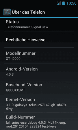

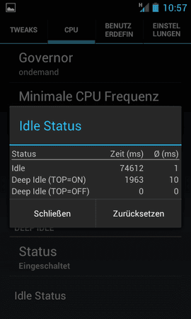

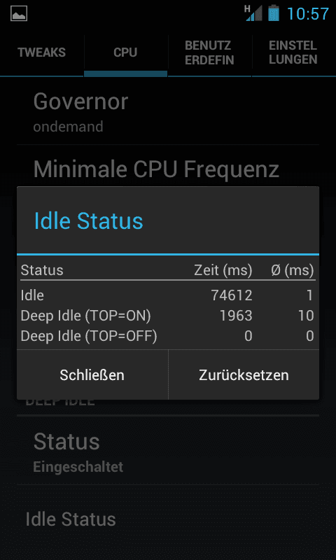

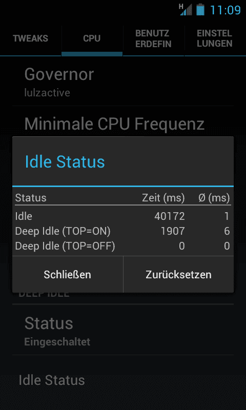

Noch mal alles Fullwipe, RC3.1 drüber, Fullwipe, Kernel Cleaning, Teufel 14.2 LED ohne VC, mod Framework, kein OFF oder ON, nur irgendwann nach dem start kurz. Verschiedene Governor durchprobiert, gleiche Ergebnis :confused2: Kein Google-Account eingegeben, nichts installiert außer NSTools.
EDIT: WLAN, GPS, Sync aus. Nach einem Reeboot geht jetzt ON.

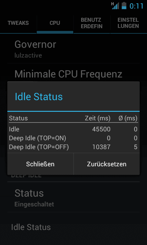

Ich habe jetzt cm9 geflasht, bei gleichen Einstellungen immer TOP=OFF. Scheint wohl am ROM zu liegen. Mir persönlich liegt im mom das onecosmic besser, da ich mit den ganzen Einstellungen und mods bei cm9 noch nicht ganz klar komme, bzw. das anscheinend noch einige Bugs hat. Funktioniert bei mir einiges nicht richtig.
